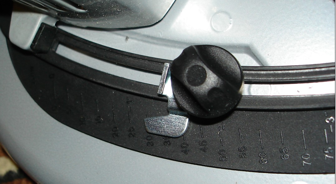

Ves, есть ли фиксация погружения диска? Чтоб пилу рукой не поддерживать-нажимать а чтобы опустил, зафиксировал и оно обратно не поднимается? Еще заметил - отсутствует шкала погружения вроде бы... Но за 2100 рублей - пилка отлична. Да еще с такой глубиной пропила! Поздравляю - удачно ухватили! :) Кстати на шину все же вероятно можно поставить и более дешевым методом, не смотря на то что тут гражданин chico63 советует. Поищите вот такой бошевский переходник для пил у которых в подошве нет паза:
код 2 607 001 375 Он вместо бокового упора монтируется и отличненько позволяет пилу по шине водить. Дешевле думаю будет такой купить чем всякие штуки с дюралем мутить...

middleman написал : есть ли фиксация погружения диска?
Нет.
middleman написал : Еще заметил - отсутствует шкала погружения вроде бы...
Фото.
