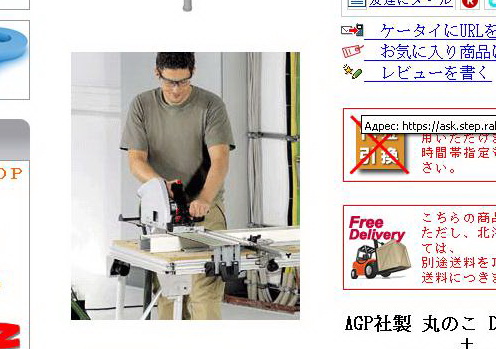

фотожоп однака!
alex_k
alex_k
Сообщений: 9182
20.03.2011 в 18:27:56
кухонщик написал : фотожоп однака!
главное что совместима с шиной а стол MFT с шиной как не снимай другого не будет.

Ну, а почему не упомянуть пилу AGP DS1600?
Вполне реально можно купить на Украине http://www.klondayk.com.ua/ru/products/details/diskovaja_pila_AGP_DS_1600/index.html Цена 2800 гривен. По курсу 0,279 http://time-clock.biz/exchange/ukraine получается 10036 в рублях.
Было бы интересно, если бы форумчане с Украины отписались бы по этой погружной пиле, по шине(!!), систейнеру, и другим аксессуарам, показанным на сайте http://www.agp-powertools.com/html/products06-01.html
Купил кто-нибудь хоть одну? На Украине продают всё, что идёт к пиле?
Или торгаши опять проявили "смекалку", и везут голую пилу без шины и без причиндалов?

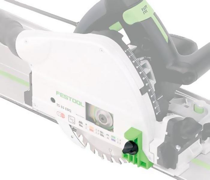

Serg написал : Насчёт резинки с двух сторон - фигня. Не мудрите ничего - фестуловские и макитовские инженера уже всё придумали.
так у festool как раз резинка противоскол клеится на шину + еще одна ставится на пилу перед диском.

alex_k написал : так у festool как раз резинка противоскол клеится на шину + еще одна ставится на пилу перед диском.
Разговор не об этом, а о типа бошевской шине, у которой резинки противоскола наклеены с обеих краёв . Вот если к ней присобачивать адаптер, например, для фрезера , то он будет тереться об резинку, а не поджиматься жёстко без зазора к шине, как это у того же фе или макиты. Нужен один край шины ТВЁРДЫЙ , хотя бы для того, чтобы можно было с помощью её как металлической линейки начертить линию карандашём или шилом. Вы попробуйте сделать это с бошевской шиной . Только если оторвать одну резинку- нафига козе баян ? Лучше приложить в комплекте запасной рулончик самоклейки. Да и в продажу выпустить такие пакетики - я, например, их куплю сразу много, причём необязательно для самой шины ;).
