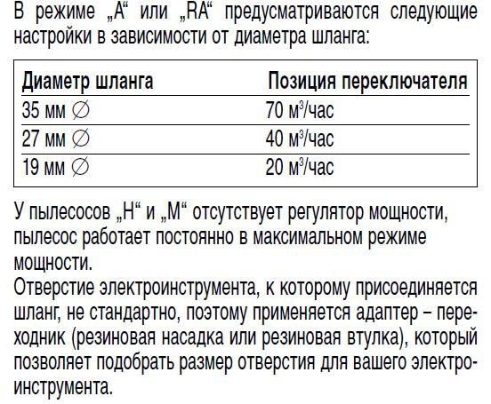

Котопёс написал : кроме стандартного шланга 3м есть 19-мм пятиметровый питон
у Starmix для 19 мм шланга рекомендуют мощность уменьшать в три раза

04.01.2011 в 13:35:15
alex_k написал : у Starmix для 19 мм шланга рекомендуют мощность уменьшать в три раза
Да я бы очень рад, но нету регулятора! :) Буду стараться аккуратней шлифовать :)

Котопёс написал : Буду стараться аккуратней шлифовать
Двигатель всё равно будет работать с перегрузкой из-за малого сечения шланга.

Homemaster написал : Двигатель всё равно будет работать с перегрузкой из-за малого сечения шланга.
:( не знал, спасибо. а открываемое окошко на шланге не справится?

Котопёс написал : а открываемое окошко на шланге не справится?
Собственно это единственное спасение ;) Просто сечение шланга 19 слишком мало даже без нагрузки при полной мощности. Желательно дополнительное окошко на входе у байонета, а не на конце шланга.

Homemaster написал : Желательно дополнительное окошко на входе у байонета, а не на конце шланга.
так оно там и есть. Там где шланг в пылик втыкается.

Котопёс написал : так оно там и есть. Там где шланг в пылик втыкается.
Тогда всё хорошо. Да вы по звуку послушайте, включите без нагрузки (на шланге) с полностью закрытым или открытым окошком и начните открывать/закрывать - услышите разницу.

Вот тут видно
красная штука сдвигается и там окошко 1*2 см максимум. (сходил открыл :) )
