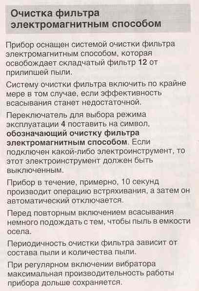

Полазил по нету посмотрел что предлагают по пылесосам. В итоге: STARMIX выпустил новую серию пылесосов ISP ARD-1435 EW Permanent вместо IS ARD-1225 EW (AUSLAUF - bis 3. Quartal 2010 / конец производства в 3-м квартале 2010г) Которая дороже а смысл тот же. Интерскол ПУ-32/1200 слегка урезанная версия STARMIX HS A-1432 EWS. Но для продолжительной работы с электроинструментом не пойдёт. Bosch GAS 25 - урезок от IS ARD-1225 EW.
Т.е. не дорогой пылесос для продолжительной работы со штроборезом на данный момент из всего ассортимента всех фирм на рынке является только Bosch GAS 25?! Я прав?

Tile_EXP написал : Интерскол ПУ-32/1200 слегка урезанная версия STARMIX HS A-1432 EWS. Но для продолжительной работы с электроинструментом не пойдёт.
Это отчего же не пойдет? Прекрасно пойдет.
Tile_EXP написал : Я прав?
Нет.
03.01.2011 в 09:55:51
Serg написал : Это отчего же не пойдет? Прекрасно пойдет.
У Интерскол ПУ-32/1200 3600 см² - площадь фильтрации, электронная самоочистка фильтра во время перерывов в работе. Рек. розн. 10000 р. У Bosch GAS 25 4300 см² - площадь фильтрации, непрерывная очистка фильтра. Розн. цена 11000 р. ~~Получается, что ПУ-32/1200 я не смогу проштробить и 2-х метров кирпича под прокладку электрики за раз, а GAS 25 смогу хоть 4-ре метра. Я всё ещё не прав? Я конечно буду рад если не прав, но цифры и факты сами говорят за себя.~~

Tile_EXP написал : У Bosch GAS 25 4300 см² - площадь фильтрации, непрерывная очистка фильтра
Вроде бы писали, что надо вибротряс вручную включать. Путаю???

Tile_EXP написал : У Bosch GAS 25 4300 см² - площадь фильтрации, непрерывная очистка фильтра.
Нет там непрерывной чистки, только ручное включение. Берите ИС (Стармикс) и будет вам счастье. Являюсь владельцом ГАСа и очень им доволен, но покупая пылик сейчас проголосовал бы рублем за ИС, так как он дешевле и изготовлен там же где и ГАС. Удачи.

Sarge написал : Модификация не HS-A, а всетаки HS-AR.
Да, буковка R - это и есть автоочистка.
Tile_EXP написал : Я всё ещё не прав? Я конечно буду рад если не прав, но цифры и факты сами говорят за себя.
Неправы. И фактов никаких нет - одни показания с чужих слов - заслушать можно, но в протокол включать никто не будет. Нет там никакой непрерывной очистки. И не может быть ее - только в ситуации с двумя фильтрами и переключением между ними. Это все очень просто и следует из логики работы. Если сомневаетесь - глядите на скан инструкции про виброочистку фильтра у GAS 25.
К тому же, у боша шланг 3м, а у нашего 5м :) это существенно, обеспечивает свободу работы.
