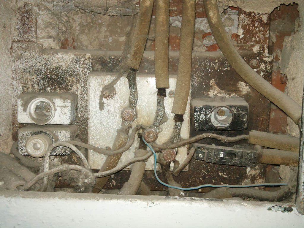

Доброе время суток. В сталинском доме вся проводка была заменена лет 25 назад на медную, но двухжильную. В ванной розетка соответственно без PE. Можно ли обойтись малой кровью и включать стиральную машину через Адаптер с защитным отключением УЗО-ДПА16В с крышкой http://www.corumtrade.ru/goods/perenosnye-ustrojstva-zashhitnogo-otklyucheniya-uzo-iek http://www.elremont.ru/stirm/st_eng/st_install.php
или однозначно тянуть провод PE из подъездного щитка?

Если имеет степень защиты IP44 - почему бы и нет? А вот про это:
A.Z написал : тянуть провод PE из подъездного щитка
лучше сразу забыть, если стояк не реконструирован.

Вчера посмотрел щиток в подъезде, капец.... в правом нижнем углу черный рубильник или что это я не знаю, идет на мою квартиру фаза.
синий тонкий провод это похоже сосед сделал себе PE кинув его на N...
Думаю снять рубильник этот черный и поставить двухполюсный АВ туда, на 20-25А,
Розетка в ванной, сам корпус, не имеет контакта РЕ. Для того чтобы использовать адаптер с защитным отключением УЗО-ДПА16В, надо менять розетку на другую, чтобы был в корпусе розетки контакт РЕ?
каков принцип работы этого адаптера от ИЭК ?

A.Z написал : Для того чтобы использовать адаптер с защитным отключением УЗО-ДПА16В, надо менять розетку на другую, чтобы был в корпусе розетки контакт РЕ?
Не нужно.
A.Z написал : каков принцип работы этого адаптера от ИЭК&
Как и у любого другого УЗО.

Т.е. если проводкой предусмотрен PE, узо автоматически срабатывает при утечке, если же в проводке нет РЕ, то узо тоже сработает но только тогда, когда человек коснётся корпуса. Я правильно понял?:o

A.Z написал : Я правильно понял?
Правильно.
