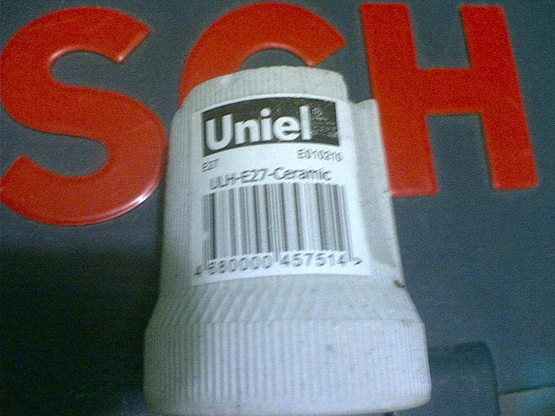

Kvost написал : Светильники, вернее, патроны полное барахло.
просто вы его готовить не умеете ;( у меня все такие плафоны отлично работают. главное правильно соединить электричество, и применять нормальные сберегайки, чтоб не грелись и будет щастье :)

haramamburu написал : Такую установку (в бетон в пустоту) - ни разу не видел, это что, местное ноу-хау?
А я сам такое первый раз вижу
Alex___dr написал : И много у Вас таких светильников в потолке?
Да, 7 дыр на 10кв метров
Kvost написал : срок жизни патрона часто равен ресурсу лампочки - гильзы через раз выворачиваются вместе с цоколем и ремонт невозможен
Точно - у меня гильза вылезла вместе с перегоревшей лампой.
filvik написал : Просто, тяни на себя.
Спасибо

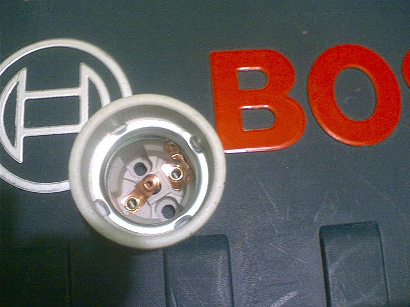

AMA3OH написал : чтоб не грелись
Не фантазируйте. У этих патронов порочна сама конструкция - гильза фиксируется загибом отбортовки, но жесткости такого крепления недостаточно из-за малой толщины металла гильзы.

Arr написал : Не фантазируйте.
ССОРИ. Смотрел и проглядел:o. У меня цоколь на 27. Патроны все керамика были и беру такие же. Наверное, поэтому у меня патроны не плавятся. Патроны самые дешевые, но работатют отлично. Керамика - не пластик и не плавится.:o:o

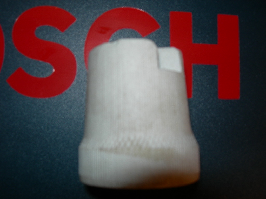

Патрон Е27... Керамика... Не плавится... Но...

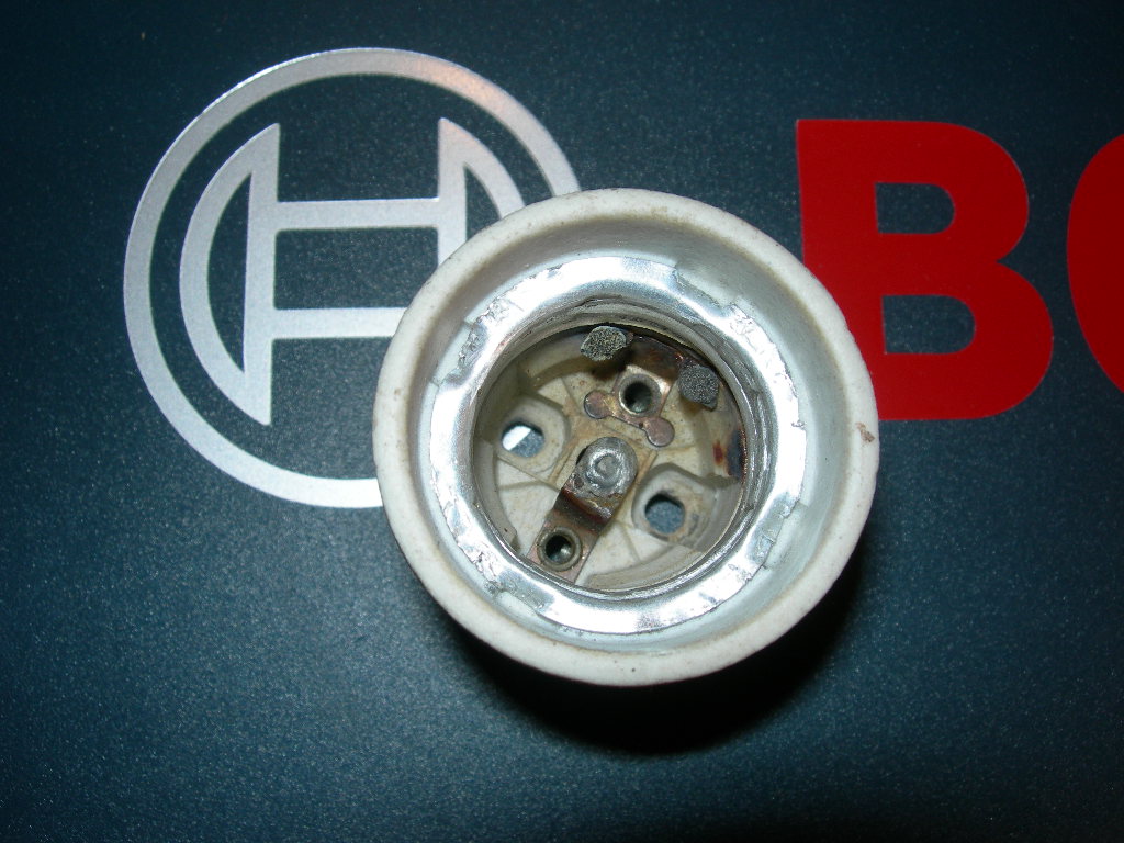

Arr написал : У этих патронов порочна сама конструкция - гильза фиксируется загибом отбортовки, но жесткости такого крепления недостаточно из-за малой толщины металла гильзы.
Гильза алюминиевая тонкая, в керамике сидит с зазором... Со временем (несколько месяцев) контакт теряется...

Alex___dr написал : Гильза алюминиевая тонкая, в керамике сидит с зазором... Со временем (несколько месяцев) контакт теряется...
не понял гильза с резьбой, в корпусе керамики тоже резьба и гильза вкатана в резьбу. сверху еще законтрена. напруга-питание подводится отдельно. на гильзу напруга не подается напрямую. снизу есть подводка. так что ослабления нет.

AMA3OH написал : гильза с резьбой, в корпусе керамики тоже резьба и гильза вкатана в резьбу. сверху еще законтрена.
Именно - только "законтрена", просто может вам так "еще не везло"?

haramamburu написал : Именно - только "законтрена", просто может вам так "еще не везло"?
Пользую такие лет 5. Ни разу не приходилось сожалеть... может мне действительно везло :) На цоколе 14 - площадь соприкосновения с бортами - очень малая. а на Е27 - всей площадью прикатана. законтрена в 4 местах, контры аккуратные полные.
В пластике может и вырвет, но керамика, хоть и ненаша - держит нормально. Лучше нежели наши черные старые патроны :) меня устраивают.

AMA3OH написал : не понял гильза с резьбой, в корпусе керамики тоже резьба и гильза вкатана в резьбу. сверху еще законтрена.
Не вкатана, а ввёрнута... Но с зазором...
AMA3OH написал : напруга-питание подводится отдельно. на гильзу напруга не подается напрямую. снизу есть подводка. так что ослабления нет.
Есть... Поскольку гильза сидит неплотно и из мягкого алюминия, лампа со временем смещается и контакт ослабевает...
