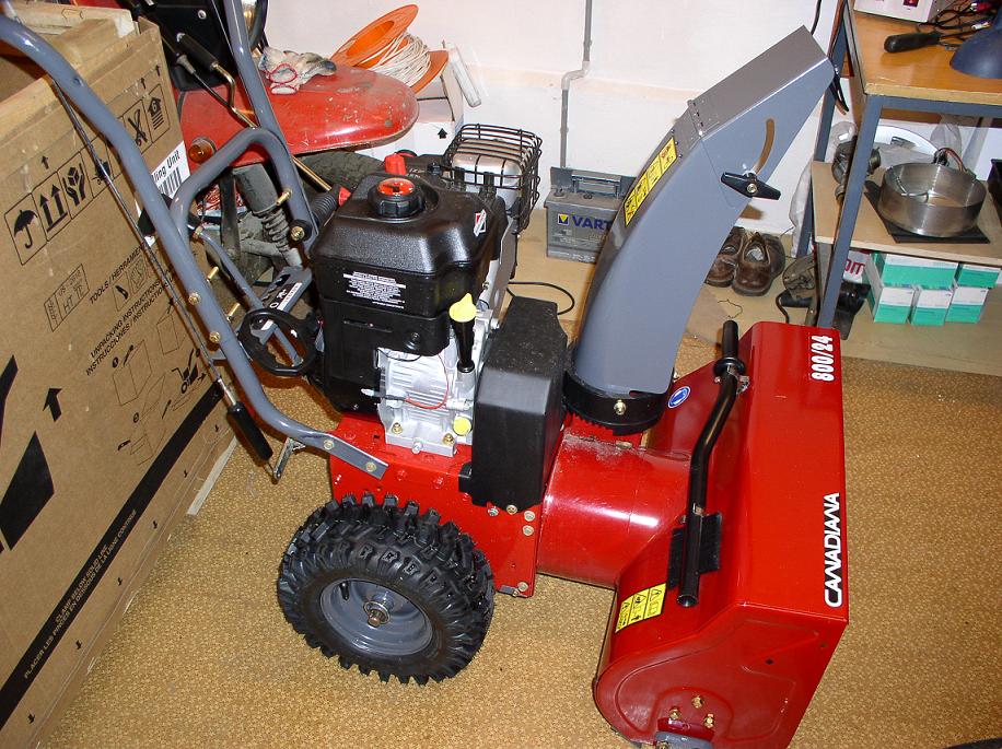

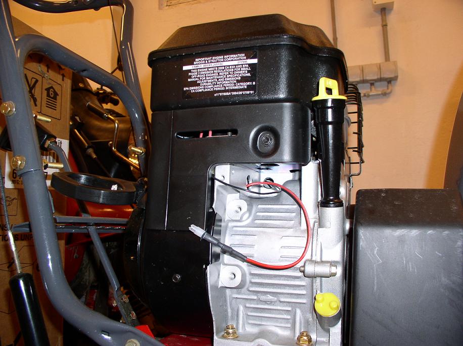

Месяц назад купил снегоочиститель CANADIANA 6240810X54. Два года собирался с духом и, наконец-то, купил. Окончательно подтолкнуло обещание отечественными метеорологами снегопадов. Выбирал пару дней. Интересовали модели с двигателем B&S и ценой до 40 тыс. Чистить приходится около 200 м2 перед домом и въездом в гараж. Наличие стартера, фары считаю излишним. Возник один вопрос - что за красный провод с белым разъемом свободно свисается из двигателя? Что-то связанное с опцией в виде стартера или вывод напряжения на лампу в других модификациях снегоочистителей?

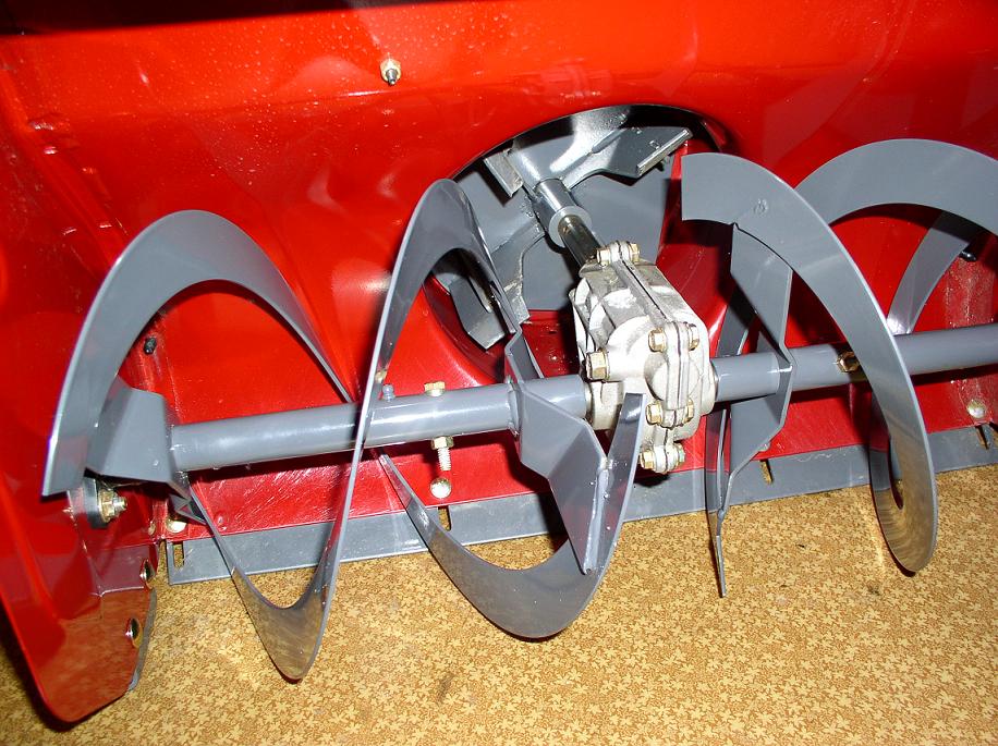

Отсутствие зубцов на шнеке пока никак не сказывается - грызет все подрят.

вывод на датчик масла в более дорогих моделях

Скорее вывод с датчика масла для остановки двигателя при недостаточном уровне масла в картере двигателя. На многих мотоблоках отключен с завода, т.к. мешает работать, глушит двигатель даже при кратковременных наклонах,избежать чего при работе в поле достаточно сложно. Нужен больше для генераторов и мотопомп.

Побродил по сайту http://www.briggs.ru/teh_obsl/ и нашел вот такой документик: "Генераторы для двигателей Briggs & Stratton (таблица)" http://www.briggs.ru/pub/Generators-Plakat.pdf или http://www4.briggsandstratton.com/miscpdfs/RNT/alternator_id.pdf В котором нашел некий "генератор" с выходом таким же как свисается из двигателя моего снегоочистителя. Надо будет на заведенном двигателе померить напряжение на разъеме. Как я понял, утолщение в черной термоусадочной трубке - диод.
24.12.2010 в 16:48:57
Совершено верно данный провод идёт на фару в некоторых моделях, у вас данная опцыя отсутствует.
