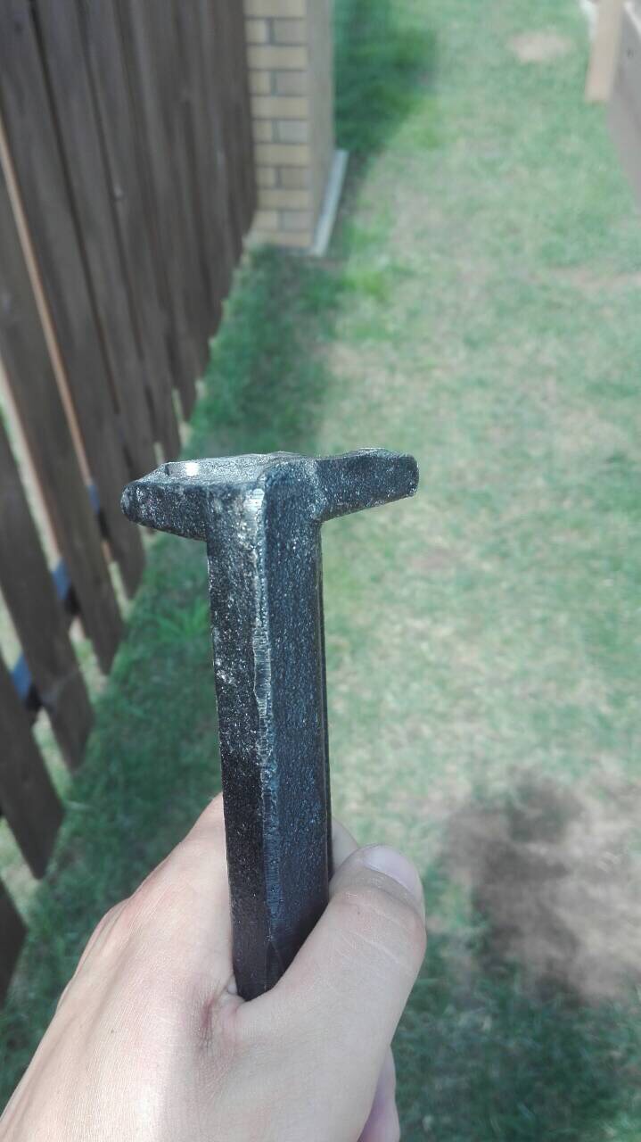

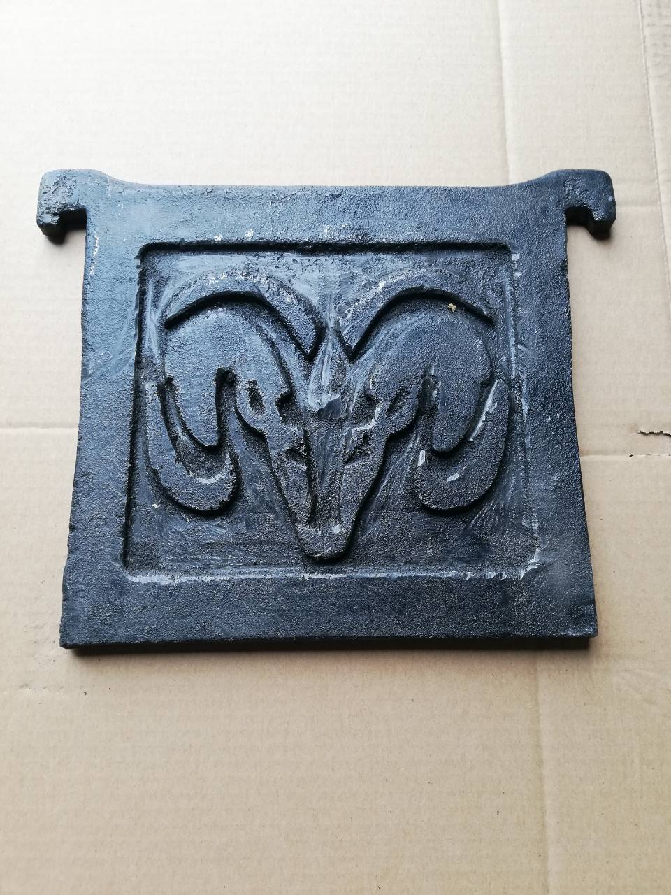

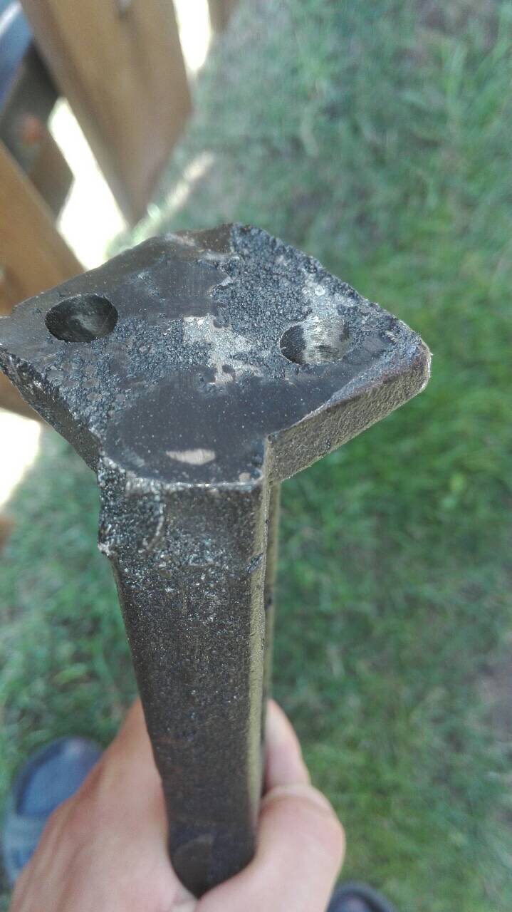

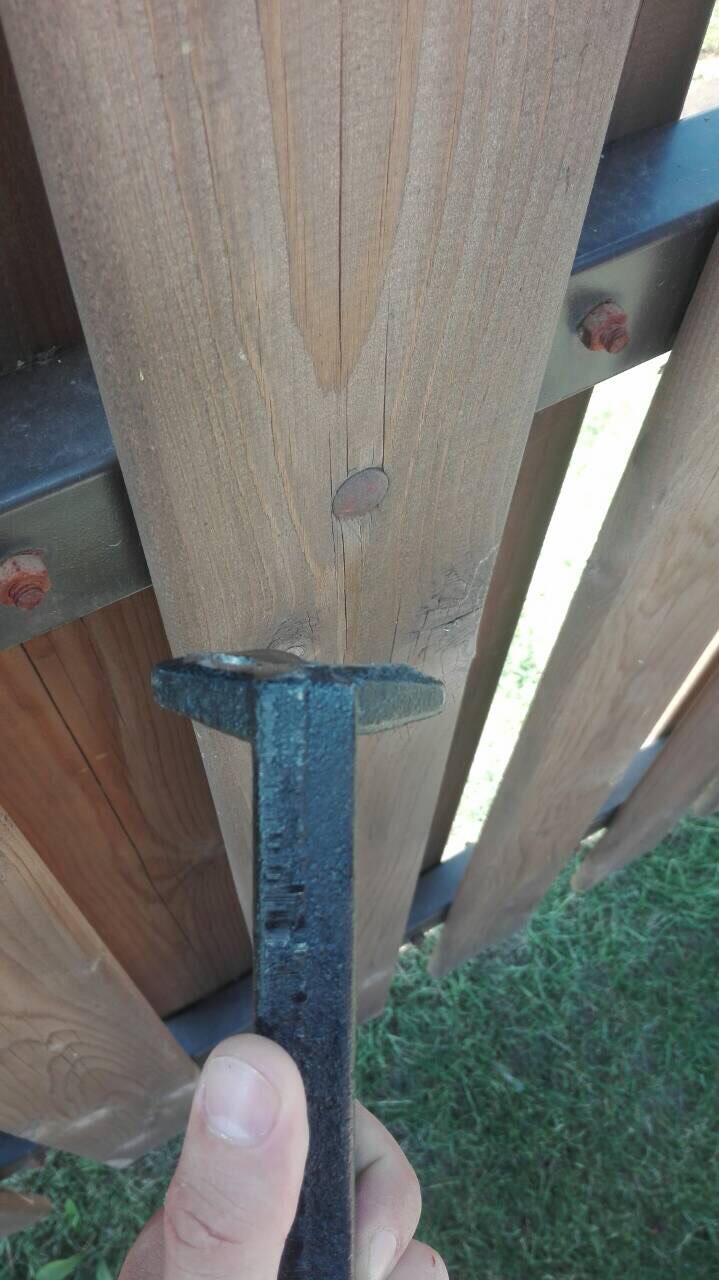

Хочу оставить отзыв об интернет-магазине chugunno.by. Никому не советую связываться с этим недобросовестным и безответственным интернет-магазином. Приобрел 4 мангала, у всех 4 одинаковые проблемы, все оказались бракованные!:
1) Отверстия для сборки абсолютно не совпадают 2) Площадки у ножек настолько кривые что нормального прилегания и фиксации к самому мангалу добиться нельзя. Хотите сами сверлить новые дырки и шлифовать болгаркой ножки, тогда можете покупать у него.... Обратился к нему, мол, так дела не делаются и либо переделывайте, либо отдавайте деньги, на что был просто послан. Поэтому, разбираться будем уже на другом уровне.
То есть, покупая у него что-то,вы рискуете просто получить несуразное железное нечто: у него на сайте размещены фото мангалов радиаторного завода http://www.radiator.by/ru/goods/hud-lit/, которого я тоже рассматривал как возможного продавца. А по факту привезли вот что:
