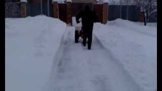

А как на счет то, что модернизировать СнегоУборщик? мотор сич снегоуборщик вместо шнека поставить качающиеся ножи http://www.mastercity.ru/attachment.php?attachmentid=381414&d=1364069089
