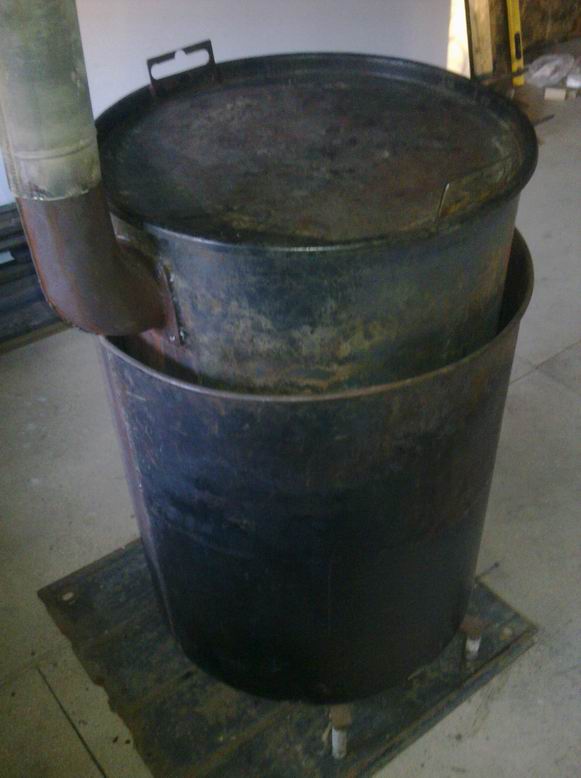

летом наткнулся в инете на статейку, в ней мужичек сделал из бочки железной, все это я конечно сохранил, но жесткий диск сломался..теперь найти не могу.... буду рад ссылочке. всех с наступающим!:)

интересное решение видел у оленеводов в чуме, бочка режется вдоль на две части сверху приварен стальной лист т.3 мм с отверстиями под конфорки и патрубок для дымовой трубы Д.150 мм, трубы печные составные, хозяин сказал что пользуются 3-й год, топят постоянно, только дрова прогорят сразу холодно, с торца топочная дверца, про колосники не поинтересовался.
