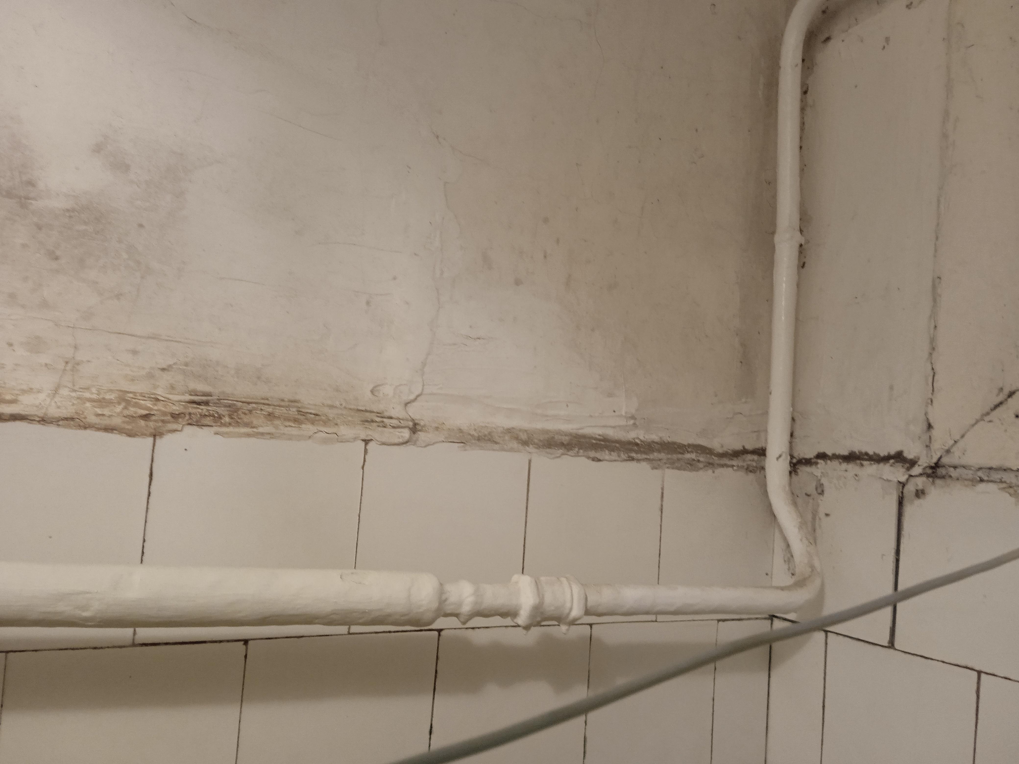

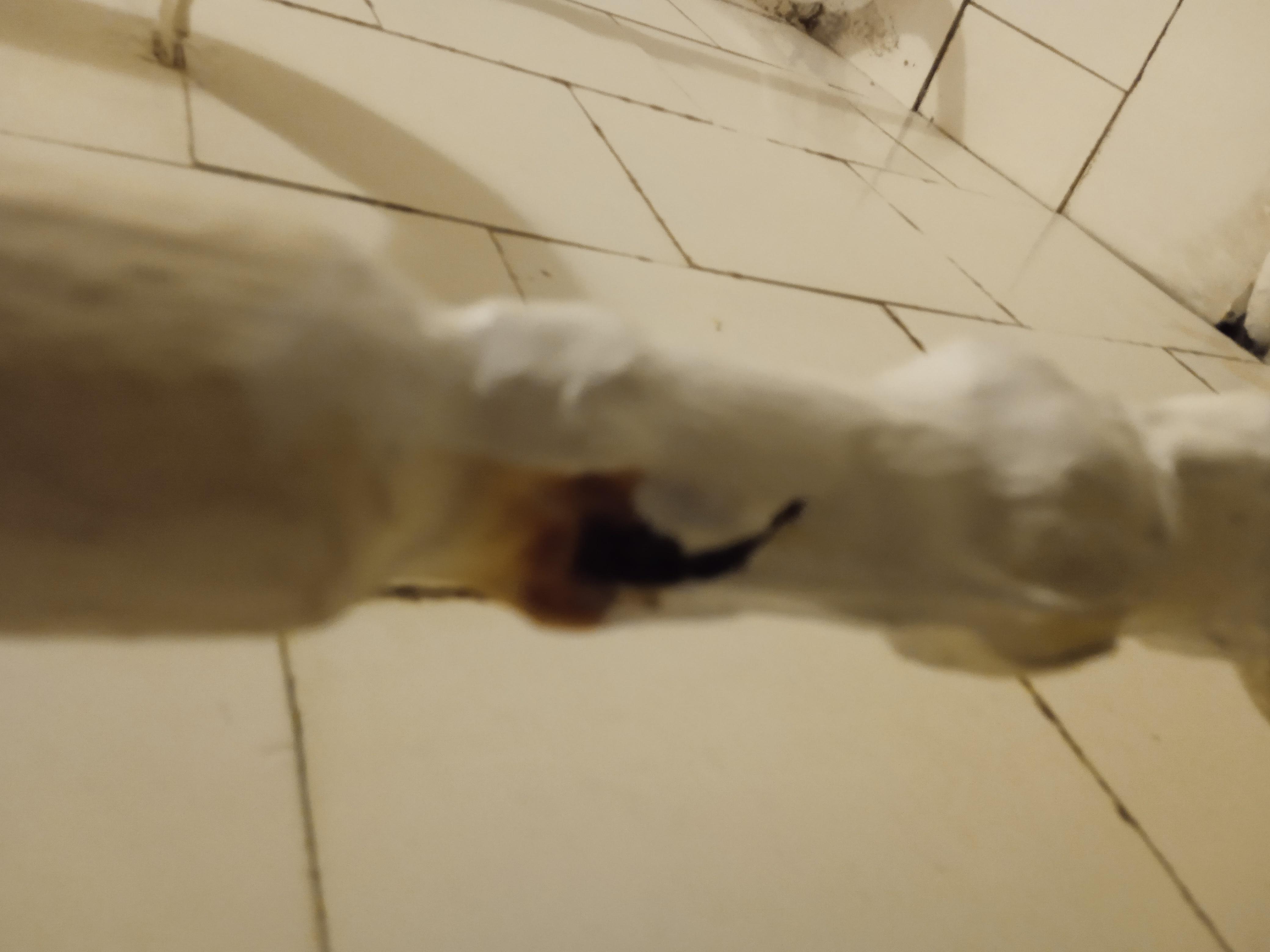

свищ на трубе в ванной на полотенцесушителе, бороздка в полногтя, как его замазать, можно ли холодной сваркой, как сделать еще хомут нужно, или что, или нужно менять трубу, посоветуйте, кто спец

В РФ надо вызвать УК, чтобы бесплатно починили в течении нескольких дней, а до ремонта могут поставить верменный хомут (не вечный). Вырежут кусок трубы, возможно вместе с резьбой и вварят новый кусок.
Если вварить байпас и поставить краны, то можно поставить нормальный полотенцесушитель, но лучше чтобы отводы переделали под размеры нового ПС, если они сейчас с нестандартным меж осевым расстоянием.

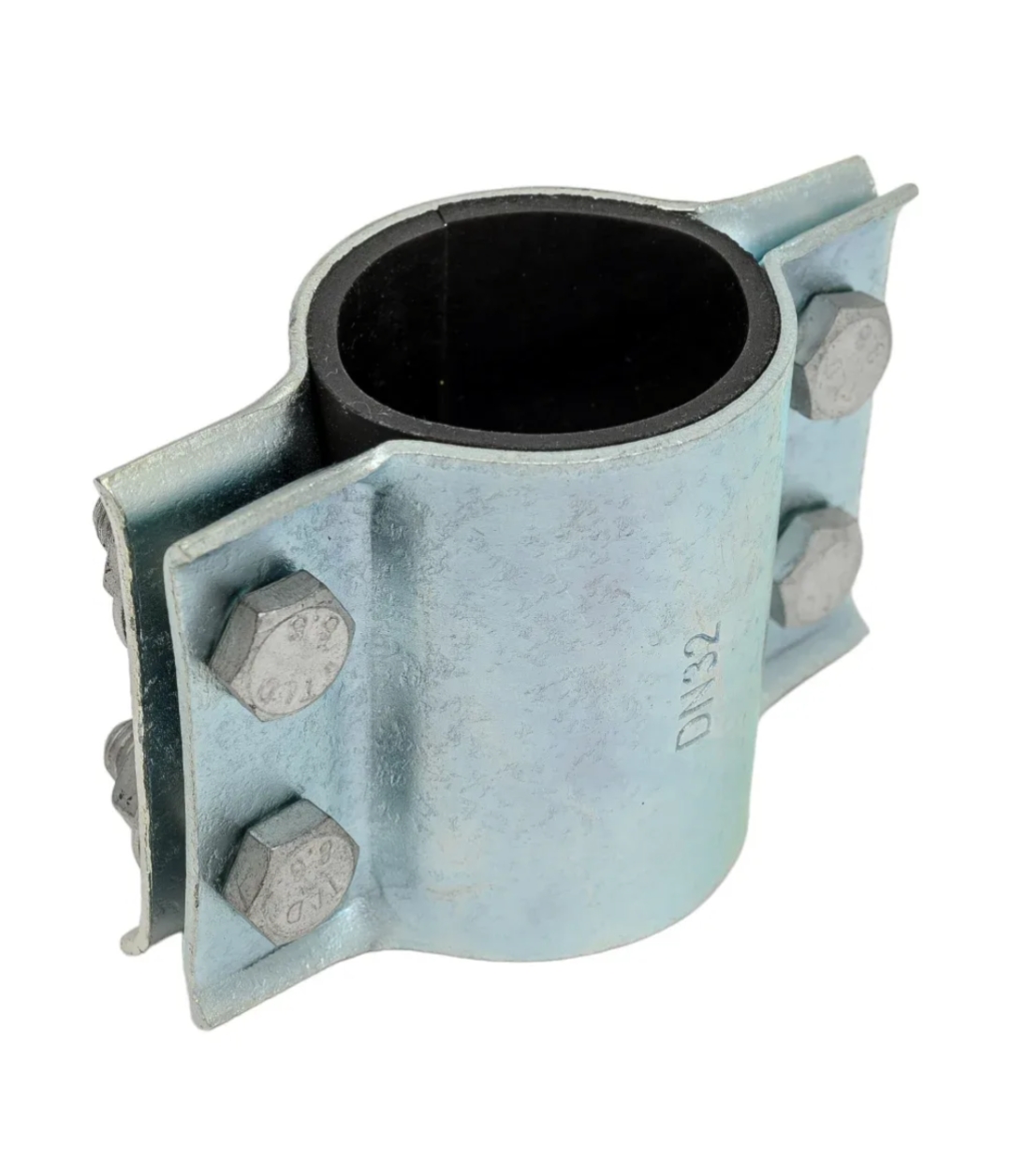

2ТС если оперативно хотите сами, купите ремонтный хомут на винтах и закройте, замазывание не поможет.
Болтах: Screenshot_20261027-160315

Олегович, спасибо, ремонтный хомут, такой подойдет червячный диаметр, мм → 20.1, и длина какая для такой трубы

BV, спасибо, подскажите спецификацию, как его название, точно, характеристики, сколько в диаметре,

BV, DN 32 — это условный проход 32 мм, а тут же труба какая, для полотенцесушителя, там еще и в том месте диаметр там где свищ, еще и меньше

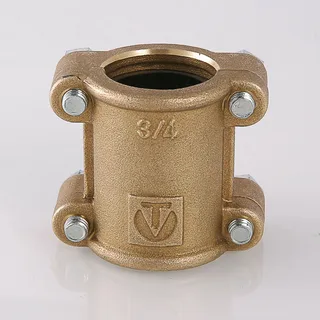

если холодной сваркой залепить полный обод, а потом фум лентой намотать рулон
все это лишнее, и даже для самоуспокоения) той резины в комплекте хомута вполне достаточно, главное чтобы труба у вас была гладкая и ровная. У себя на одной квартире поставил такой, УК сливает на лето и трубы прогнила за год, даже заваривать лень. Не парьтесь.
По диаметру вам нужен Д15 или Д20, по фото не понятно какого именно диаметра труба
image самый идеальный вариант, нас всех переживет)
