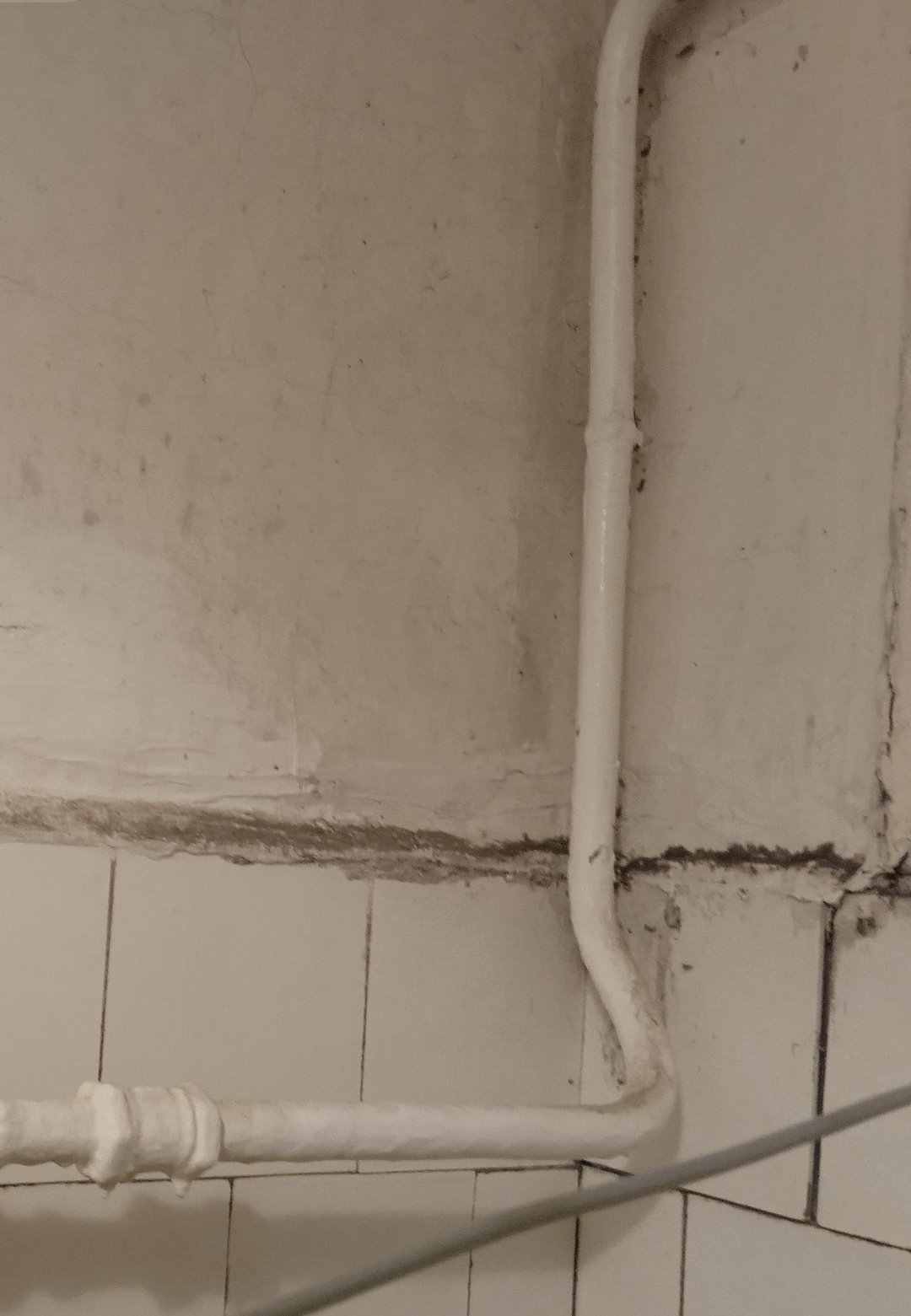

Полагаю, что отсутствие доступного сварного.
Резьбу может и не сварной делать. Невнимательно прочли.

Freeland написал 28.10.2026 в 21:46
А гнуть как трубу? На уголках и сгонах скручивать? Лучше уж, по-моему, полипропилен. Правда, судя по плитке, квартира времён "оттепели" или раньше - не исключено, что полотенцесушитель на отоплении стоит. В этом случае, ставить полипропилен, наверное, не стоит.
На этом гнилье со свищами?)
Там старые резьбы без сварщика рядом даже трогать нельзя. И стояк шевелить тоже опасно.

BV написал 28.10.2026 в 22:11
У потолка/стены срезать, клуппом нарезать резьбы и навернуть американки для полипропилена.

Вадим М написал 29.10.2026 в 01:08
Гнильё провернётся и потечет выше и ниже. А если не гнильё, а такие же переходы на ППР или МП?

strider1978 написал 29.10.2026 в 06:20
Даже без этого - можно подумать, что в 50+ (?) летней трубе не может быть раковин от коррозии внутри. Это если вообще в этом месте получится клупп одеть:Screenshot_20261029-095933
Наверное, при попытке нарезать резьбу на прогнившие трубы, эти трубы у вас никогда не начинали течь (иногда разваливаясь в труху). Зажмете трубу ключем, а она просто сомнется как картонная и начнет течь? Даже если обычная, а не тонкостенная электросварная. С той вообще караул.
Так что когда не было в бригаде своего сварщика с баллонами, за такие трубы не рисковали браться. И далеко не каждый сварщик может сварить заварить прогнившие трубы. Тут особое умение нужно.
Так что ждем потопа, а потом вызываем аварийку.
Поменять все трубы и ПС на нормальные, на стальные ВГП на газосварке или на резьбе, наверное у ТС нет средств. Судя по общему состоянию на фото так думается.
