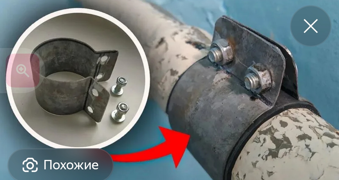

Зачем соль? Зачем этот ананизм? Есть же хомуты!
Сложно купить, так можно сделать...из листа металла 1.5..2мм. Хотя с такими вопросами вряд ли это по силам ТС.

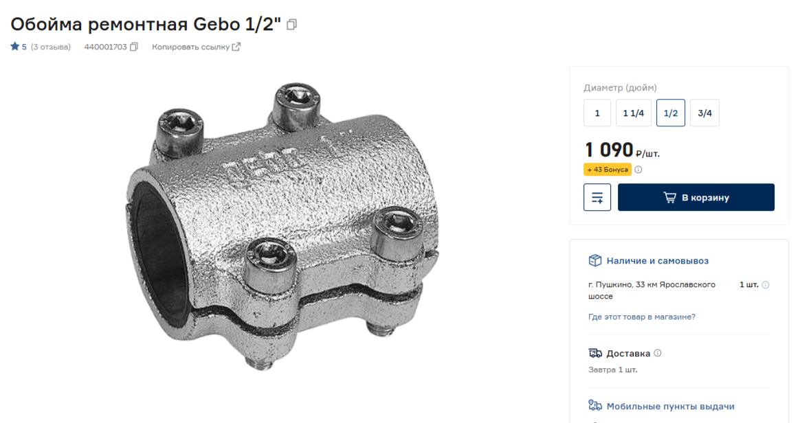

image 9мм диматер вы куда-то не туда смотрели) меньше 15 не бывает и это внутри, снаружи 20мм соответственно, ремонтный хомут гебо в вашем случае когда ничего не нужно ни резать ни варить - самый лучший вариант.

хомут гебо
Там может быть не до жиру.
Screenshot_20261028-181949
Можно даже из оцинковки сделать минут за 20...
Если уж совсем лень, то вплотную друг к другу можно поставить несколько червячных хомутов.

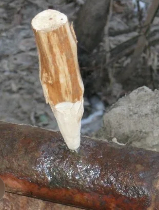

Если выбор хомута сложно, можно и вот так: Screenshot_20261028-192330

можно и вот так:
И непременно осиновый .)) Ан,нет , Алиса сказала что лучше всего чопик дубовый или лиственничный. )
