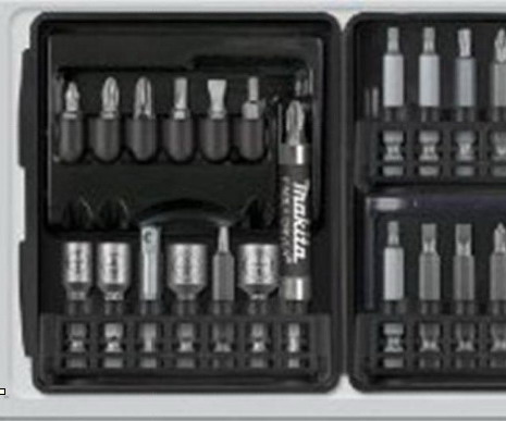

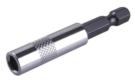

ползаю по сети, ищу всякоразные наборчики биты-сверла-адаптеры-отвертки в комплекте под свои нужды. где горсть бит нужно, где пучок сверел сильно пригодиться, а где и на длительное хранение заложить полноценную заначку..
начал обращать внимание на адаптеры для бит, обычный адаптер выглядит вот так:
плюс минус различные вариации на тему типа отсутствие проточки на хвостовике, накатка есть нет, и прочая названия фирмы. но вот обратил внимание на вот такой адаптер:

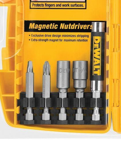

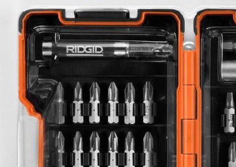

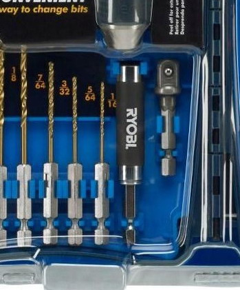

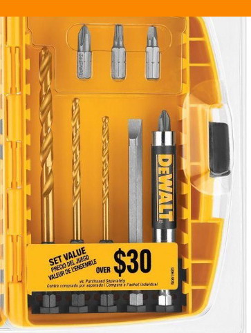

при чём такие адаптеры есть у многих фирм. У Макиты, ДеВольта, БлекДеккера, Раёби, и прочая. что это?? просто кембрик натянут на цилиндрическую часть адаптера или там механика какая хитрая внутри, чтобы биты не выпадали??

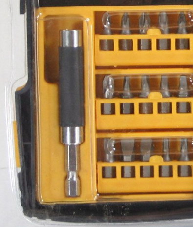

вот такого типа адаптер, который блокирует биту внутри себя
мну очень нравиться, но у тех что выше меньше габарит в смысле диаметр. вопрос в следующем. что это за переходники?? имеют ли преимущества перед адаптером что на самой нижней фото?

2Serjant Это не кембрик, это вращающаяся втулка, позволяет при закручивании держать пальцами битодержатель, а не головку самореза :)

и всё? блокирование биты исключительно магнитом?

2Serjant У того держателя, что развалился лично у меня в руках - да, за все не скажу.

Serjant написал : и всё? блокирование биты исключительно магнитом?
да, замка никакого нет, но это не всё. Внешняя трубка тонкостенная и выдвигается телескопически примерно на 40 мм вверх, при этом, если в биту вставлен длинный саморез, он оказыватеся внутри этой втулки, которая не даёт ему отклониться и выпасть из биты. При закручивании внешняя трубка свободно задвигается, пока не сложится совсем. Реально я не пробовал, хотя адаптер такой у меня есть и не один. Например, купил в Империи инструмента в наборе RTC-0022B

n-p-n написал : выдвигается телескопически примерно на 40 мм
во-во, у меня и выдвинулась, насовсем

так.. понятно... берём нормальные с защелкой и не выпендриваемся...

Я таким адамтером пользуюсь когда надо винт, шуруп с плоским шлицом закрутить(выкрутить). Трубочка не даёт головке с биты соскочить.

Викторыч написал : у меня и выдвинулась, насовсем
ну можно её просто оторвать и пользоваться, как простым магнитным. Только он длинный, но иногда это даже хорошо бывает...

У меня долгое время живет адаптер Kress, он особо ни чем не примечателен, даже латунька не покрыта блестящим металлом. Но я его берегу, он при окунании в карман на поясе вытаскивает больше саморезов, чем адаптеры конкурентов.

У меня на особом месте стоит (лежит, висит) обычный магнитный адаптер USH. Особенного же в нём:
  1. он тонкий. Тоньше других, благодаря чему им удобно в патронах до 10 мм просунув его с короткой битой между кулачками откручивать контвинт.
  2. он короткий. В тесном пространстве иногда выручает.
И магнит в нём сильный, хороший...
