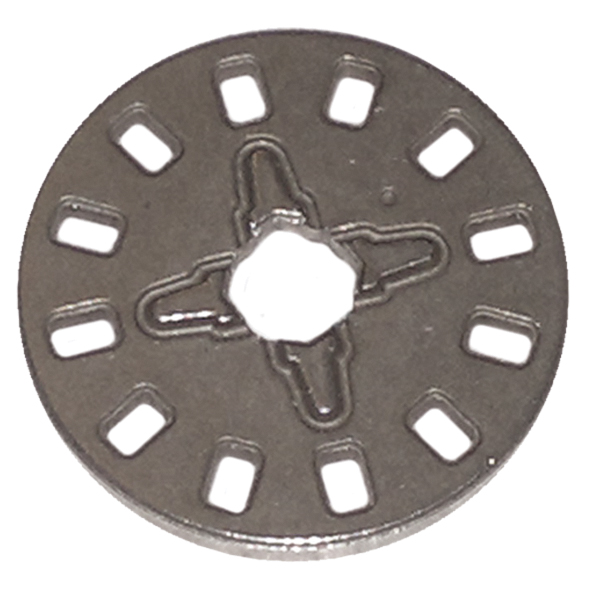

какие машинки наиболее универсальные? Бош хочу SDS, но я так понял, что к нему только оригинальная останастка?

Pash написал : какие машинки наиболее универсальные?
С OIS посадкой.

Pash написал : какие машинки наиболее универсальные? Бош хочу SDS, но я так понял, что к нему только оригинальная останастка?
GOP 300/14.4/18V-EC. Не только оригинальная, достаточно большой выбор оснастки, например Империал Блайдес из Штатов, Энкор (кроме профильной шлифнасадки для шкурок), Макита, много китайской, которая идет под разными названиями, а чаще без них. Этого ассортимента вполне достаточно для того, чтобы не вспоминать про тех производителей, которых много в мире, но практически нет в России. Нельзя никак поставить ни один Файн, и оснастку производителей, где есть прорези в центральной части крепления или нет отверстий, совместимых с OIS.
GOP 250/10,8 V-LI (как и Макита) - при желании можно поставить все.
Думаю, по уровню вибрации и комфорту у любого GOP мало конкурентов. По крайней мере из того, что я пробовал, не встречал. С GOP я о вибрации практически не вспоминаю, сколько бы им не работал (кроме GOP 10,8 V-LI в режиме резонанса и звук у него заметно резче, чем остальных GOP). И это на максимальных оборотах. Чем они ниже, тем все тише и мягче. На тестах мы часто пользовались максимумом. В работе он редко необходим.
Так что и по шуму - меня не напрягает, а вот соседи никак не могут понять по звуку, что за инструмент я использую.

Я так понял все Бош и Макиты поддерживают OIS... Отчего тогда у GOP 300/14.4/18V-EC меньшая совместимость, чем у GOP 250/10,8 V-LI? А что скажите по совместимости о PMF 250 CES? По цене и универсальности для любителя неплох GOP 10,8 V-LI, жаль, что шумноват...
Нашел полезную статейку. http://www.rmnt.ru/story/instrument/453150.htm
