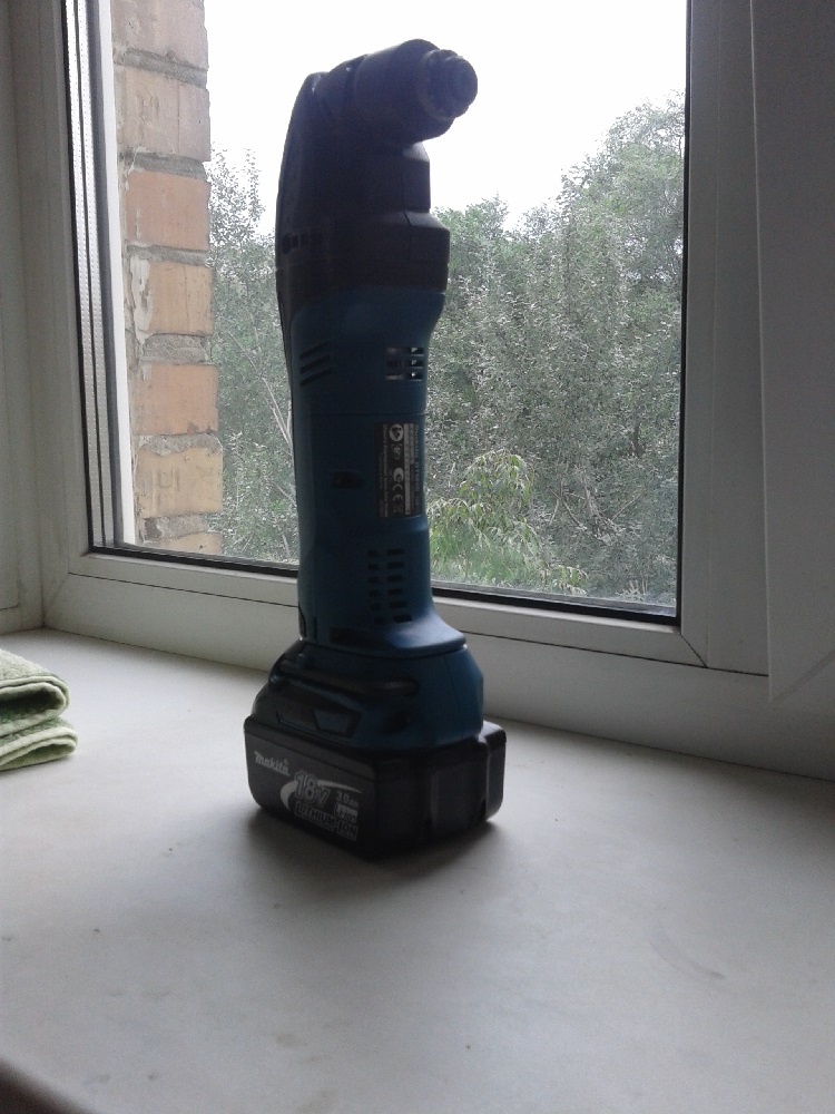

fil5918 написал : Единственное в мультитуле при погружении не нравится - опилками вырез забивается рез резко тормозится, а прижмешь по сильней сразу жареным запахнет.
Значит пилка не той системы была:)
Надо пилки с боковыми вырезами использовать и все будет ОК, ведь было уже в теме про расходку...

Делал глубокие пазы и снимал под петли слой дерева макитовской крупнозубой пилкой по твердому дереву. Мелкозубые после сантиметра если не убрать опилки дальше погружаются совсем тоскливо и идет уже не запах а дым. Прислали 2-е пилки перед Новым годом попробую ими может у них отвод опилок лучше. Для петель -
www.toool.ru/pogrujnoe_pilnoe_polotno_bosch_2608662017.html и для некоторых врезов - www.toool.ru/pogrujnoe_pilnoe_polotno_bosch_2608662048.html. Пока испытать их не получилось.

fil5918 написал : Делал глубокие пазы и снимал под петли слой дерева макитовской крупнозубой пилкой по твердому дереву. Мелкозубые после сантиметра если не убрать опилки дальше погружаются совсем тоскливо и идет уже не запах а дым. Прислали 2-е пилки перед Новым годом попробую ими может у них отвод опилок лучше. Для петель - www.toool.ru/pogrujnoe_pilnoe_polotno_bosch_2608662017.html и для некоторых врезов - www.toool.ru/pogrujnoe_pilnoe_polotno_bosch_2608662048.html. Пока испытать их не получилось.
Ну так обороты на Маките еще регулируются, чтоб не горело дерево, не ставьте на всю катушку. На 3-4 скорости гореть не будет. Новые пилки однозначно пыль лучше будут выводить. Но на сухом дереве. На мокром опилки хуже выходят.

Приспособился пилкой с комплекта Жу-жу с ходу ровно врезаться, после ~1-2 см пилку веду насколько позволяет ширина реза под углом, вроде лучше опилки выходят. Да и когда покачиваешь, меняешь угол заметил процесс веселей идет. А главное рез точней получается, чем у придавленной пилки. Высокую скорость использую для чистого входа, на низких по сторонам иногда бросает на мм, два, а основная 3-5 шума меньше и вибрации.

fil5918 написал : Приспособился пилкой с комплекта Жу-жу с ходу ровно врезаться, после ~1-2 см пилку веду насколько позволяет ширина реза под углом, вроде лучше опилки выходят. Да и когда покачиваешь, меняешь угол заметил процесс веселей идет. А главное рез точней получается, чем у придавленной пилки. Высокую скорость использую для чистого входа, на низких по сторонам иногда бросает на мм, два, а основная 3-5 шума меньше и вибрации.
Когда получите
будет проще врезаться вертикально, у нее режущая кромка овальная и углы не мешают врезаться. Да и опилки выбрасывает хорошо.

SerShe написал : Когда получите будет проще врезаться вертикально, у нее режущая кромка овальная и углы не мешают врезаться. Да и опилки выбрасывает хорошо.
А я же такую и приобрёл. :) Надо найти что-нибудь со шпоном и испытать. А то со стандартной досточки по линии реза фиксировал, а потом резал. А для петель придумал такую ерунду :sorry: -
