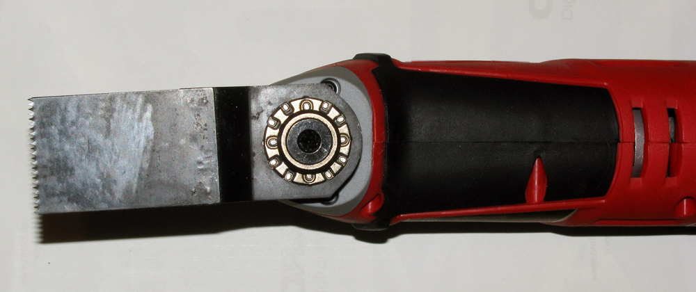

Приехала на днях в компанию к двум шуруповертам очередная Милка - 2426-20. Очень кстати оказалась, когда было необходимо вызволить телефонный провод пропущенный через старую дверную коробку. Классная штука. Одна вещь только меня в инструменте смутила - в крайне левом положении пилка смотрит прямо, соответственно в крайне правом - значительно вправо. На скорость не влияет, неприятно просто.
Было ли с мультитулом подобное у кого? Стоит ли разбирать-выравнивать, или это неустранимо?

T72 написал : Стоит ли разбирать-выравнивать
По мне - так лучше не лезть, пока работает.

T72 написал : Было ли с мультитулом подобное у кого?
Судя по фото,отклонение пилки у Вас в пределах ее хода. Завтра на своей Милке посмотрю,но там вроде все ровно было...
Барута написал : По мне - так лучше не лезть, пока работает.
Полностью согласен.

T72, судя по всему у милки зубчатый патрон, как и у некоторых других инструментов, просто напрессован на вал и держится за счет посадки, я на маките брал клещи книпекс кобра и осторожно выравнивал его до продольного положения пилки, а разбирать без толку. Кстати больше поправлять не приходилось, а чтоб больше такого не было, избегайте глухих запилов на полную глубину пилки, не увеличивая при этом ширину запила и никаких проворотов у Вас не будет.

Так он еще и не пилил ей. Похоже, на заводе так собрали.

Uncle_James правильно говорит. Скорее всего патрон просто запресован. Надо или хорошим ключом довернуть или по пилке стукнуть в торец сбоку, чтоб выровнять. Главное, не переусердствовать с молотком. Хотя, молоток работает в две стороны одинаково. Ему все равно.
