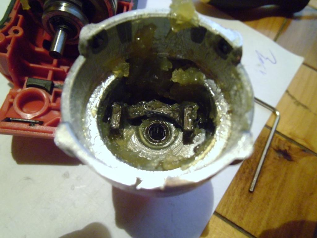

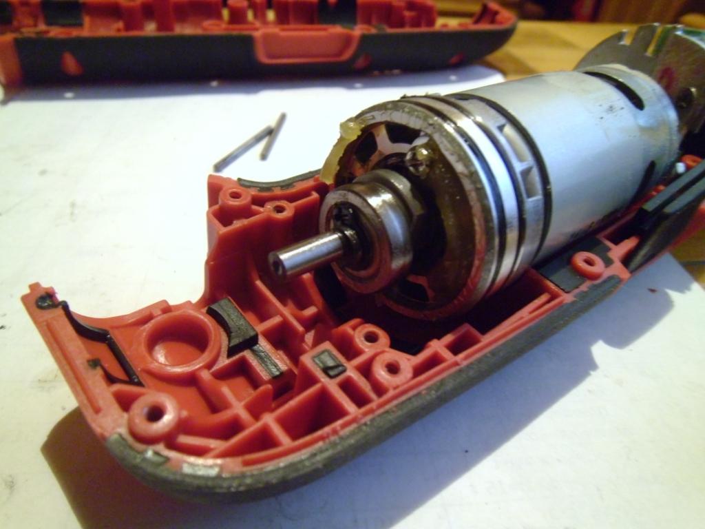

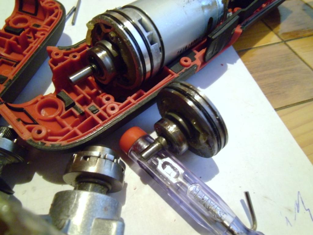

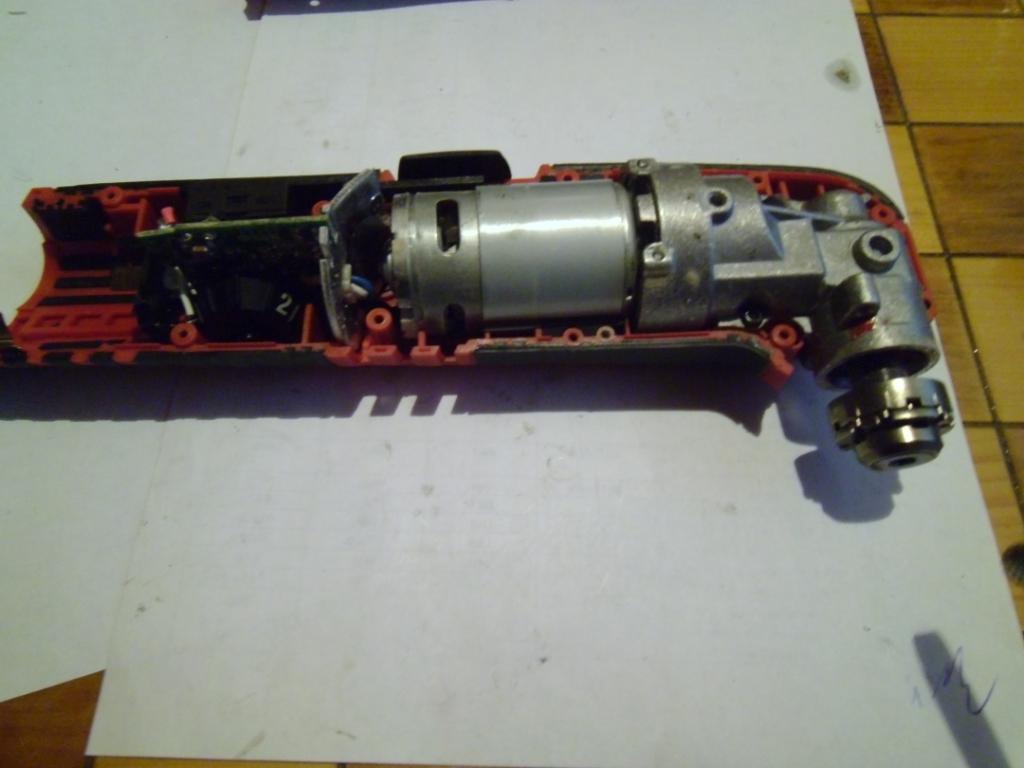

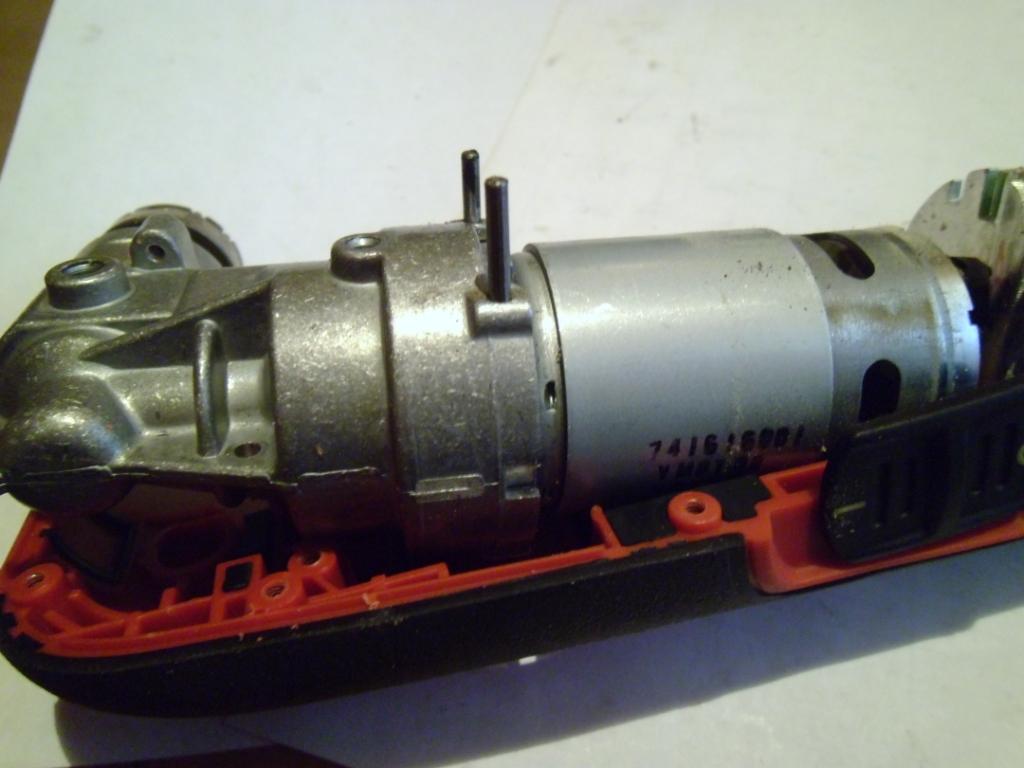

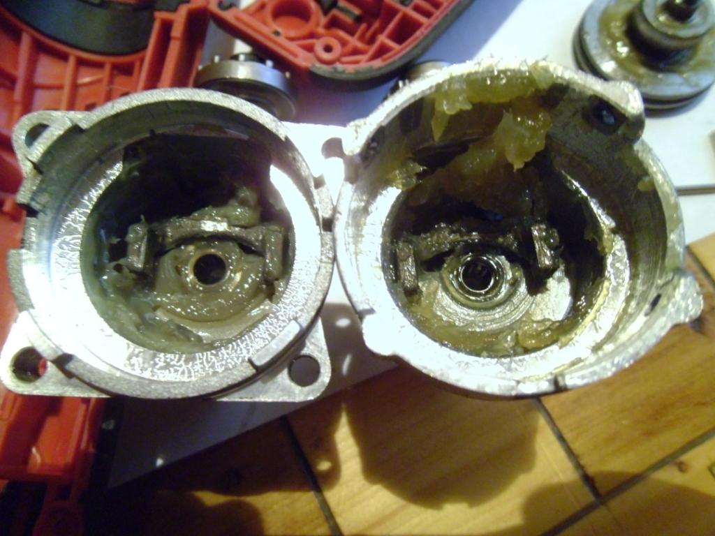

Итак,пока грузится видео,несколько фоток внутренностей Milwaukee M12 Multi-Tool 2426-20.

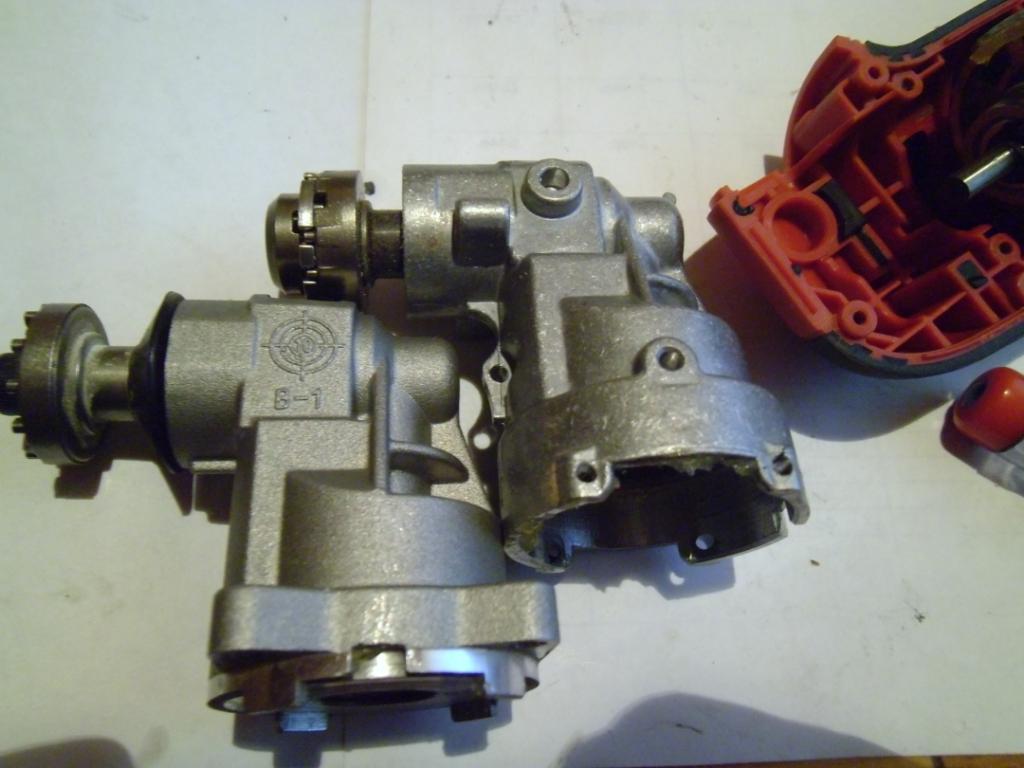

Редуктор крепится с моторчиком на двух штифтах,вытолкнув которые,легко располовинить редуктор.

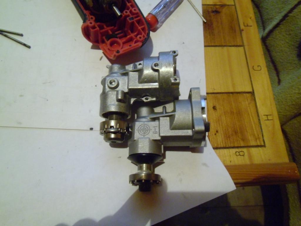

Внутренности редуктора аналогичны Бошевским. Также присутствует игольчатый подшипник на ведущем валу. Даже посадочные размеры одинаковые:). Небольшое отличие-"подкова" на шпинделе на Милке чуть массивнее(самую малость:)).
Ведущий вал редуктора Боша,и Милуоки...Отличие в одном-вал редуктора на Боше,соединяется через шлицы с валом якоря,на Милуоки это одно целое,в размерах близнецы.
Внешне,корпуса редукторов также похожи.

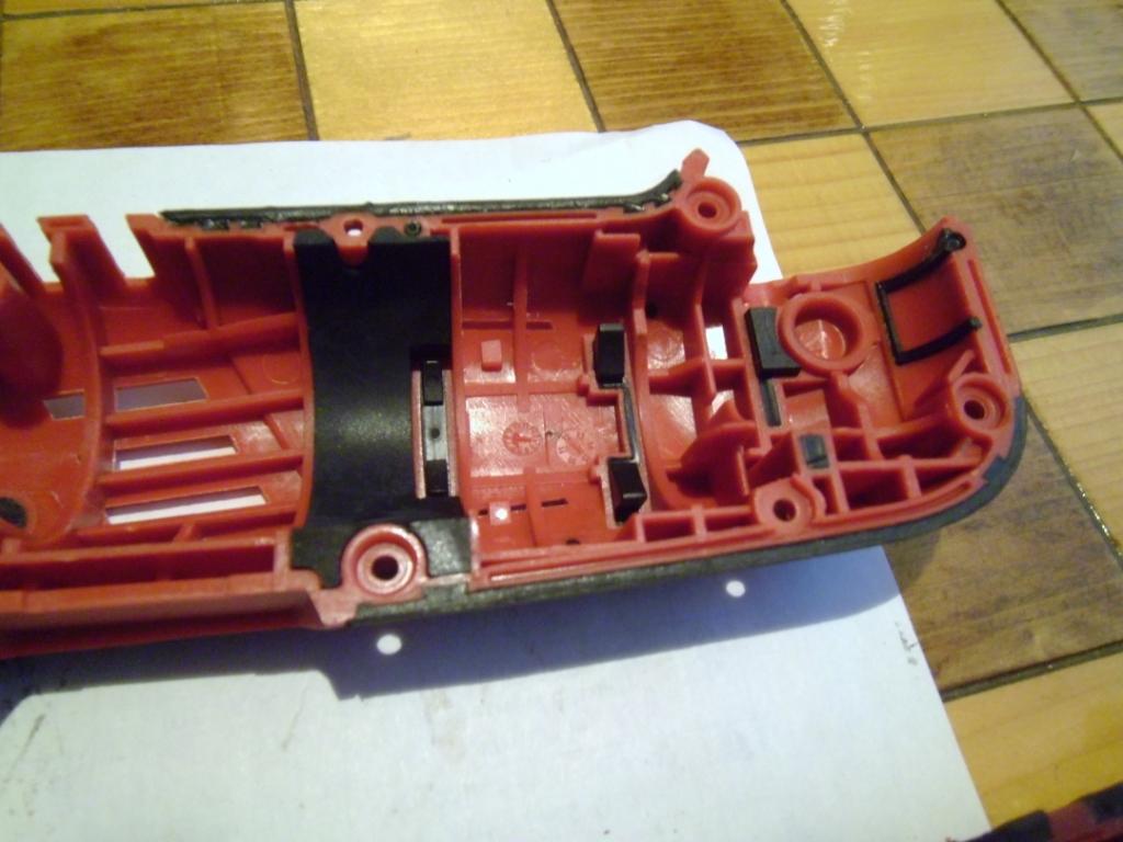

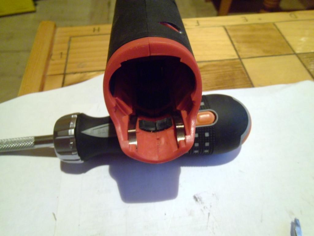

Внутри корпуса Милуоки имеются резиновые всавки под редуктором,и под моторчиком. На последнем фото-аккумуляторный отсек Милуоки. Видна пластина,которая плотно поджимает аккумулятор,и не позволяет ему трепаться.:)
