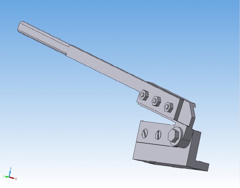

из промышленного инструмента ,для данной работы лучше этого ничего не придумали

лирик написал : из промышленного инструмента ,для данной работы лучше этого ничего не придумали
Не подходит по критерию "без деформаций".
31.07.2014 в 21:42:20
да разве? и почему это ?
31.07.2014 в 21:51:35
