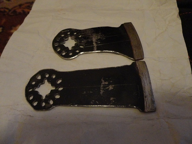

27.05.2016 в 22:26:55
Vintur написал: Здравствуйте. Закисли болты в подвеске машины диаметром 10мм. болгаркой не подлезть прошу совета сможет ли мфи его разрезать? Если да то какой и с каким полотном?
Vintur, вот такая пилка сможет помочь.
2608662018 - Погружное пильное полотно Metal, MetalMax, с твердосплавными зубьями AIZ 32 AT
правда,стоит она около 1250 руб.

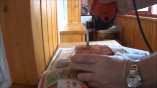

Примерно так она пилит
И Один правильно пишет, можно пилкаой BiM, лучше по металлу. Они дешевле.
