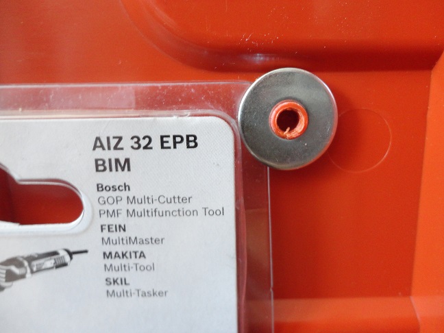

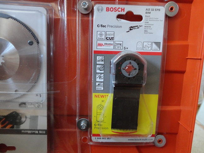

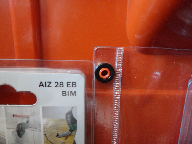

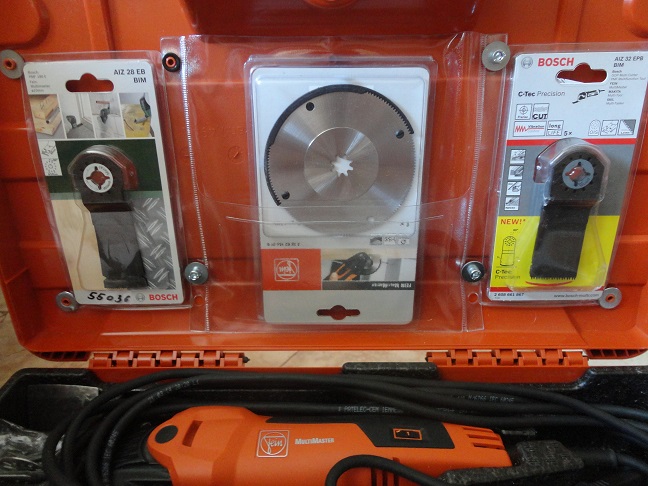

Камрады, не прерывая ветку ваших рассуждений "аккумуляторный vs сетевой", выложу несколько фото на тему: "Небольшое усовершенствование/доработка кейса Fein". Сегодня, вперив свой взор в крышку оного кейса, понял я (да, это было озарение :yu), что (у Fein есть недоработки) есть небольшой простор для "апгрейда". Дают этот простор вот такие цилиндрические выступы, служащие для крепления пластикового кармашка под паспорт/гарантийник и.т.д.:
Выступ, как выступ, но шайба М6 на него одевается, с посадкой, правда. "Ну, и (нахрена попу гармонь?) для чего?" - спросит кто-нибудь. Шайба, надетая на этот выступ, вкупе с отверстием в нём, позволяет нарезать внутреннюю резьбу М5 (шайба не даст винту разорвать пластик. Пластик у кейса Fein отличный, но лучше "перебдеть".), что даст нам небольшую точку крепления:
Например, можно укрепить пластиковую упаковку с пилками:
В левой - три пилки, в правой - ещё пять. Места хватает "в натяг", - крышка кейса, просто опущенная вниз, выглядит так:
Но "натяг" невелик, и защелкнув замки, получаем:
Идея честно украдена у Milwaukee; такой способ крепления предусмотрен в новой линейке их кейсов. Как обычно: "Кизяки и тапки приветствуются".:)

Ой, что это я, - расходку Bosch в "красном углу" кейса Fein поместил..! Да за такое...:swoon А если серьёзно, Сергей, на крышку можно крепить что угодно: хоть фото любимой, хоть отдельную пилку на винт, хоть магнит. Бошевские пластиковые карманчики оказались очень удобными - снял, открыл, взял что нужно, закрыл, вставил обратно. Пилки других производителей помещаются легко, карманы прозрачные - видно что где лежит.
