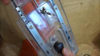

Погружная база, с которой сегодня "возился", заслужила от супруги определение, весьма точное, объемлющее и отражающее суть этой "приспособы". "Вылитый петумебель," - изрекла жена тоном, не терпящим возражений. Для желающих детально разобраться с происхождением данного термина, даю литературную ссылку на произведение А.К. Толстого:
http://ru.wikisource.org/wiki/Артемий_Семёнович_Бервенковский_(А._К._Толстой)
Далее, видео про ограничитель глубины погружения:
Plunge base for  МultiМaster 350 - depth of cut regulation
Ves

Один написал : Далее, видео
Всё лучше и лучше.. Респект. Осталось приспособу, под сегмент допилить. :)

Ves написал : Всё лучше и лучше.. Респект. Осталось приспособу, под сегмент допилить. :)
Ves, вот с ней то и ковыряюсь...;)

Ves написал : А потом, всё это дело, на шину. :)
Ves, перспектива, конечно, заманчивая. Но "запала" на это, пожалуй, не хватит...;) Сейчас ещё одно видео "допечётся", про температурный режим в районе контакта магнита и пилки. С первого раза не вышло, - свет вырубили.:)
