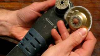

SerShe написал : с отверстиями OIS
Ну это я и сам как бы догнал
SerShe написал : Старые, только со звездочкой внутри - никак.
Блин... А на тот Бош, что с винтом, вроде есть адаптер?

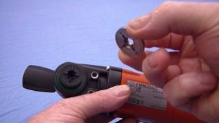

Warhamster написал : Ну это я и сам как бы догнал Блин... А на тот Бош, что с винтом, вроде есть адаптер?
Есть. На него с адаптером можно поставить и пилки без OIS от Файна.
Bosch PS50 with adaptor plate for Fein blades
GOP300 QUICK RELEASE TO FEIN 8 STAR PATTERN BLADE ADAPTOR PART NO JFC400Q

То есть, за звездочку фиксации нет, только прижим шайбой? Так это можно тогда и под насадку шайбу какую-нить подложить, равную по высоте штырькам...
Или я что-то проглядел на этом видео?

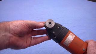

FEIN SUPERCUT FSC 1.6/2.0 TO FEIN 8 STAR BLADE AND SANDING ADAPTOR PART NO JFC5004

Warhamster написал : То есть, за звездочку фиксации нет, только прижим шайбой? Так это можно тогда и под насадку шайбу какую-нить подложить, равную по высоте штырькам...
Можно, конечно, но на этом адаптере есть шипы, которые не дают пилке провернуться. Обычная гладкая шайба так не сможет держать насадку.

FEIN MULTIMASTER FMM250Q & FMM250 START TO BOSCH OIS 12 HOLE PATTER BLADE ADAPTOR PART NO JFC100HD.

FEIN SUPERCUT FSC 1.6/2.0  TO BOSCH OIS  PATTERN BLADE ADAPTOR PART NO JFC5002.
