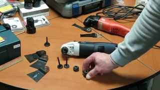

Новый адаптер FEIN SuperCut.
Адаптер FEIN SuperCut. Часть 01.
SerShe
SerShe
Регистрация: 12.11.2011
Сообщений: 12532
16.01.2015 в 20:27:35
Продолжение. Старый адаптер FEIN SuperCut.
Адаптер FEIN SuperCut. Часть 02.
ChVA
ChVA
Регистрация: 24.09.2008
Сообщений: 4199
16.01.2015 в 21:34:37
Ну не знаю. У меня старый Суперкат (выпущен до появления Venturo), в нём адаптер типа «новый» (короткий, без уплотнителя и спропилами), но визуально кажется, что вершина двенадцатигранника с вершиной креста совмещена.
ChVA
ChVA
Сообщений: 4199
16.01.2015 в 21:39:49
Точно, вполне все ставится по оси. Может, у вас просто адаптер бракованный?
SerShe
SerShe
Сообщений: 12532
16.01.2015 в 23:11:27
ChVA написал : Точно, вполне все ставится по оси. Может, у вас просто адаптер бракованный?
Не бракованный, а специально так сделанный. beres тоже проверял адаптер, который у них в GTOOL есть. Похоже, они сейчас все такие пошли. Вектуро тут не причем. Бош не делал раньше пилки с креплением для Му-Му. Думаю, тогда и появился новый переделанный адаптер, Тихо, без шума. Чтоб бошевские пилки не покупали для использования на СК. На Му-му крепление не переделаешь, а адаптер легко новый выпустить.
Ваши слова про Ваш адаптер, выпущенный ранее, только подтверждают мои догадки. Вот вчера еще писал

SerShe написал : Продолжение. Старый адаптер FEIN SuperCut.
Сергей, на сайте Gtool, в расходниках у SuperCut, значится именно "старый" адаптер, но, без уплотнительной резинки (там только паз под неё):
http://www.gtool.ru/catalog/elektroinstrument/ostsilliruyuschiy-instrument/prinadlezhnosti-k-fein-supercut/perekhodnik-dlya-fein-supercut-s-quickin/.
Теоретически, у этих адаптеров должны быть разные коды/артикулы. :confused:
SerShe
SerShe
Сообщений: 12532
17.01.2015 в 00:38:48
Один написал : Сергей, на сайте Gtool, в расходниках у SuperCut, значится именно "старый" адаптер, но, без уплотнительной резинки (там только паз под неё):
Да вроде и код один. Картинка да, старого. На фотках он без резинки, в жизни с ней. Сидит в патроне крепко и с ним удобней пилки надевать. По крайней мере, сейчас адаптеры все новые. Я рад, что этот старый нашли. :)
