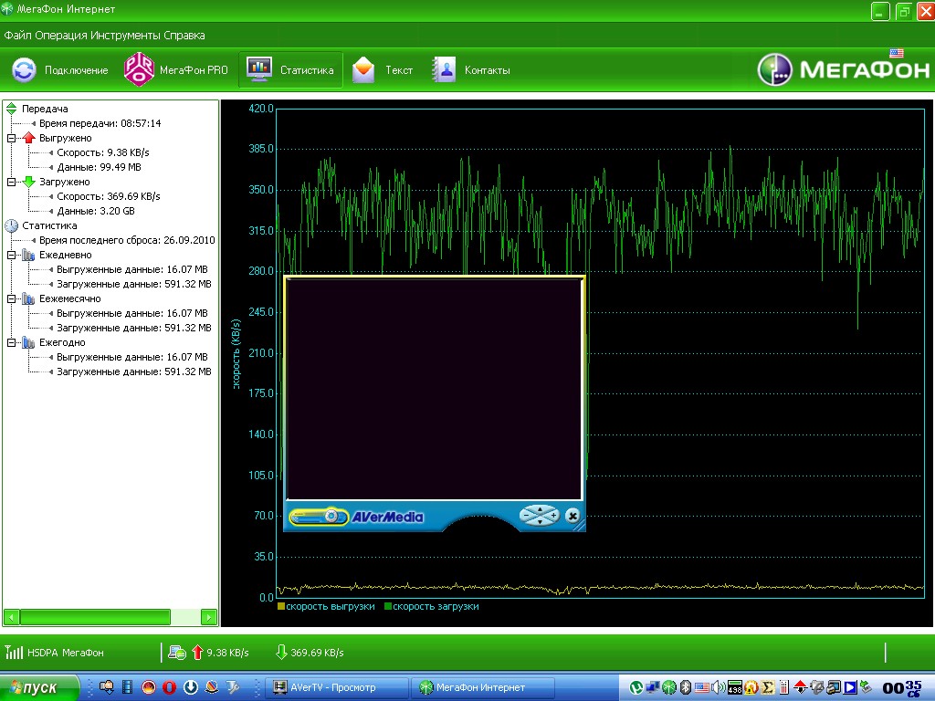

Скорость у 1550 , вроде 3,6 МБит/сек. Да,то что он может,если ОпСоС такую скорость даст,а то вот у нас в Мегафоне 3G уже год,а скорости как не было так и нет,EDGE быстрее работает.Некоторые у нас от меги условный анлим подключают 4Гб за 350р,но с такой скорость 8-12кбит не реально 4 гига за месяц выкачать.И чем дальше от БС,тем хуже скорость.
скорость на анлиме условном на 5 гигов - нормуль. выбираю каждый месяц. хочу перейти на максималку 20гиг за 990. модем висти на окне по юсб скорость в килоБАЙТАХ. В килоБИТЫ превести - надо умножить на 8. бываело и на 5 мегабит/сек сидел-качал :)
