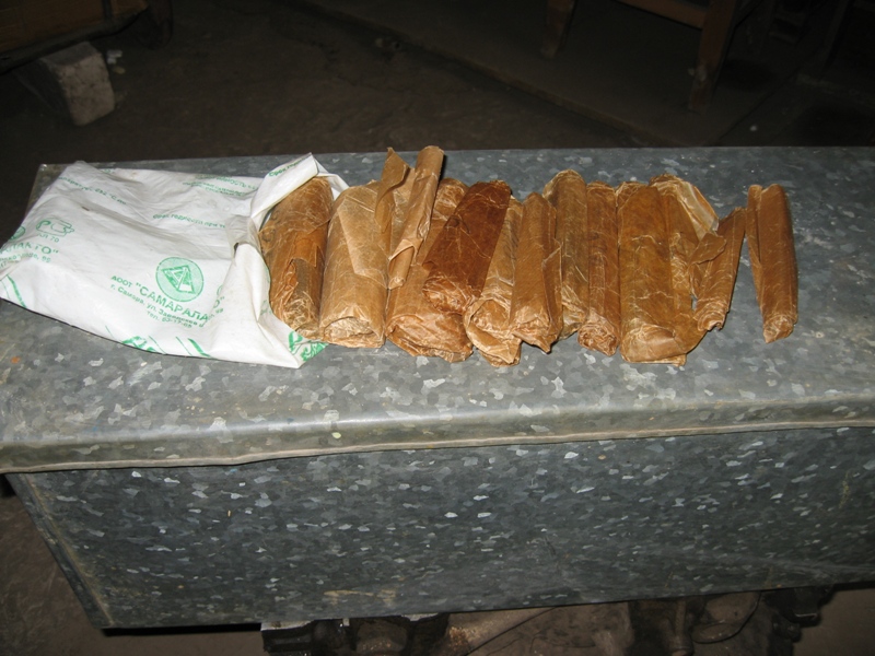

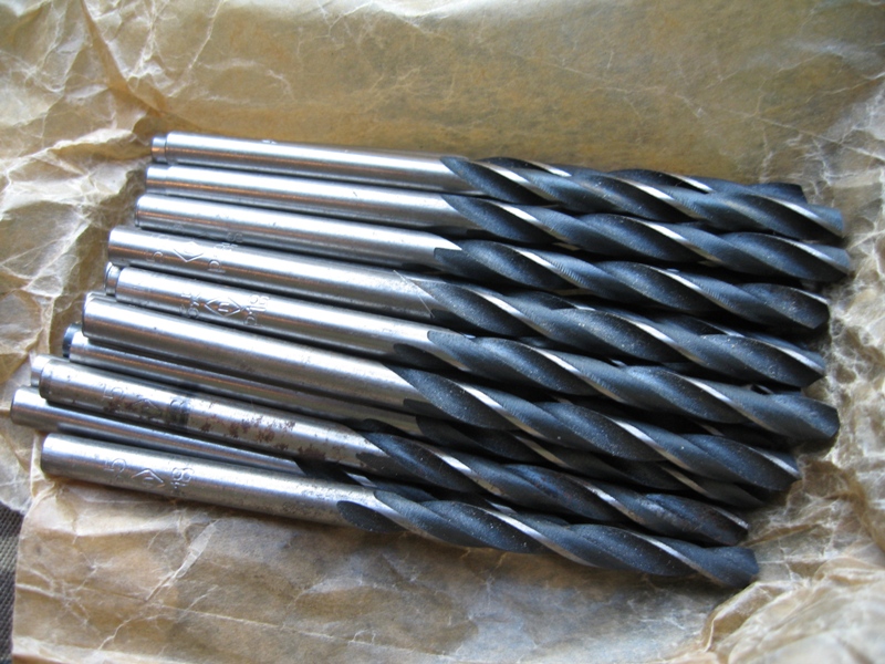

Вот немножко запасов. В заводской промасленной бамажке. В каждой по 25-30шт. Ну конечно Р18. Сколько там тыш в итоге не считал.

Хороший запасик... ;)

*Boston* написал : Ну конечно Р18
Кто производитель?

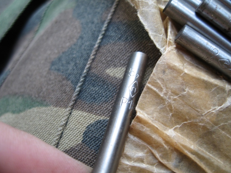

Mutru4 там разные есть. Но есть и не опознанные. Типа Л или П в ромбе. Вот такие ЗЫ. искателям китайского следа не беспокоиться.

*Boston* написал : там разные есть. Но есть и не опознанные. Типа Л или П в ромбе. Вот такие
вот именно такие не встречал (клейма)

Я задавал вопрос на некоторых форумах, пока клеймо не опознали. Хотя как-то я встречал его уже на коком-то форуме, и вроде рассказывалось что это за завод, но уже не помню
