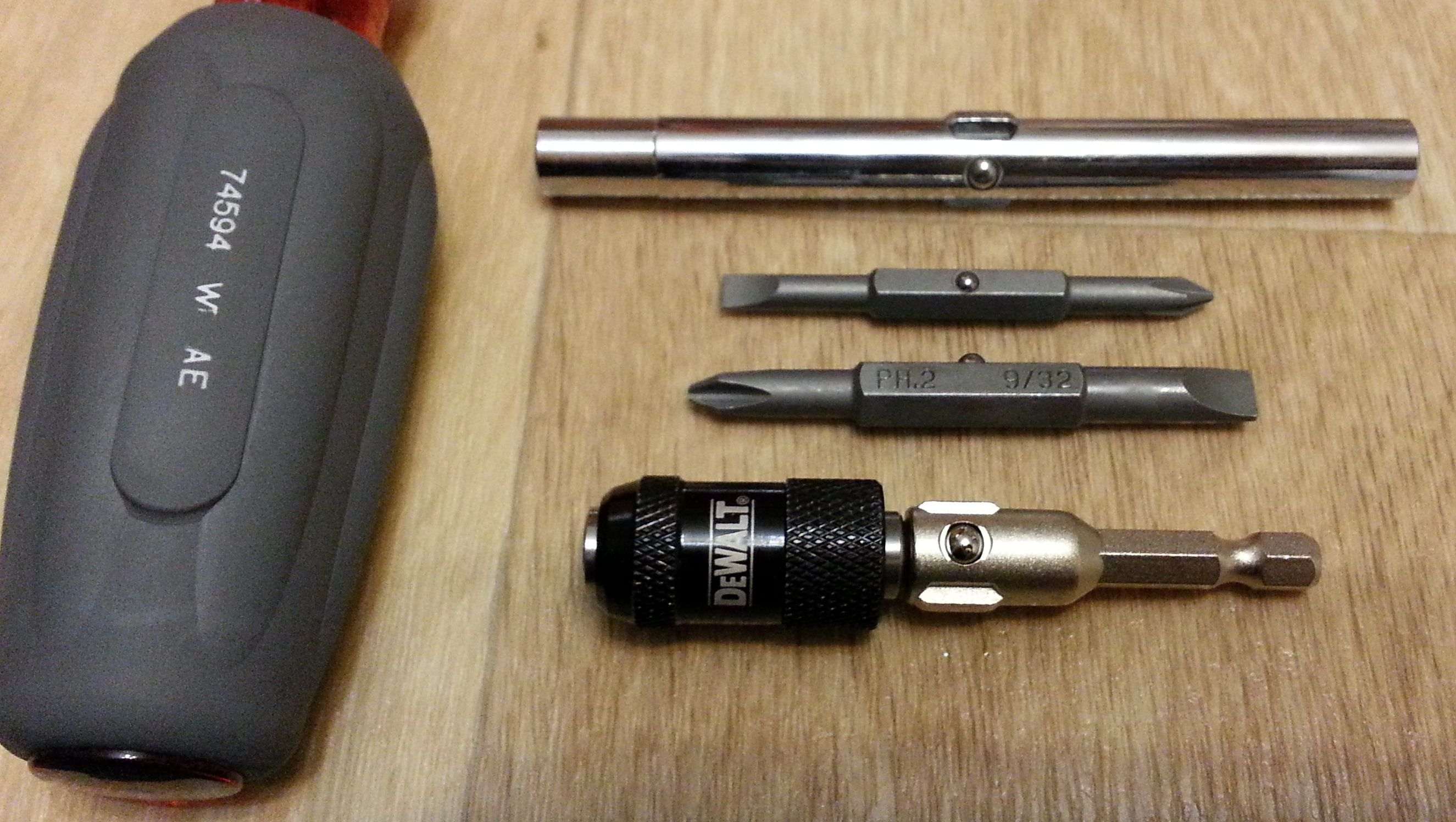

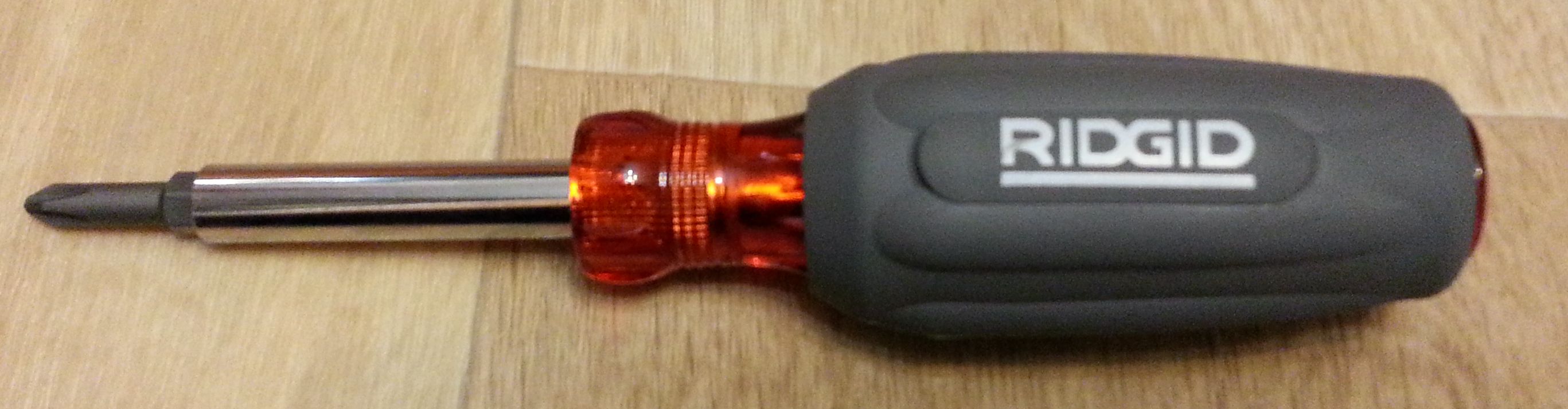

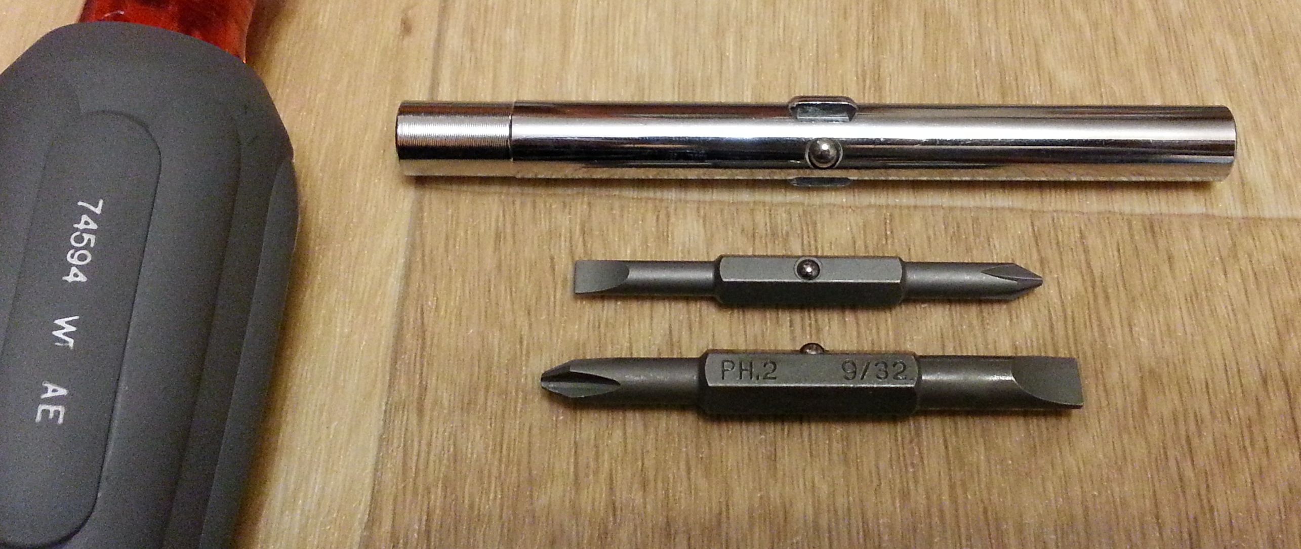

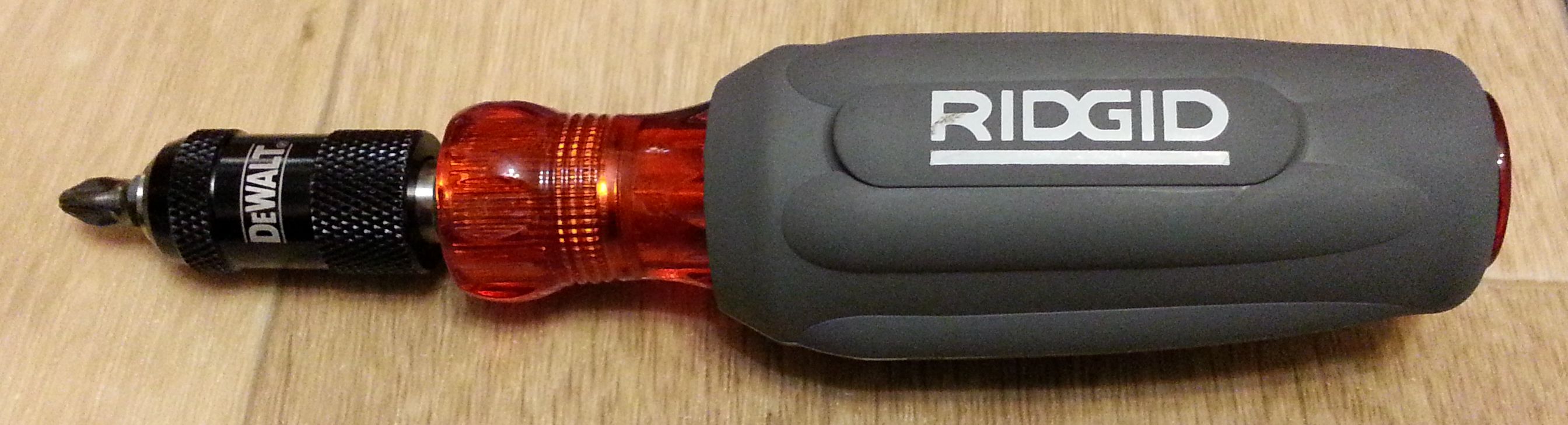

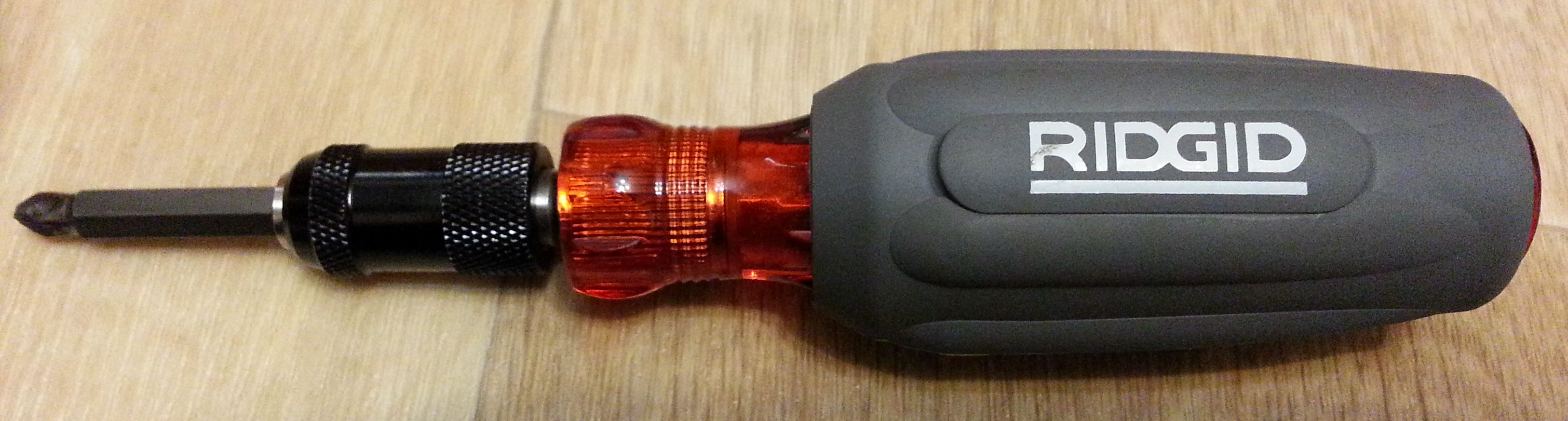

Продолжение. Разумеется рекомендовать такое к приобретению в наших условиях я не буду. Гаек и болтов американских у нас не встречается, биты такие отдельно у нас найти сложно (если вообще возможно), а PZ в таком формате отсутствует как класс. В моём случае ситуацию спасает битодержатель DeWALT DW2505.
хвостовик у него как раз под такие отвертки. В него можно вставить любые биты с хвостовиками E6 и С6. Юбка с накаткой и вращается без всяких усилий.

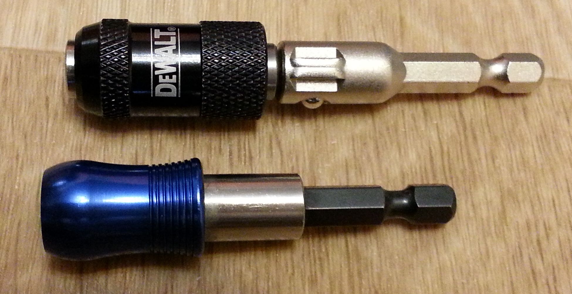

На этом плюсы заканчиваются и начинаются минусы: Двухсторонние биты, биты с японским хвостовиком, а также биты без насечек как на C6, толком зафиксировать не получится. Люфтят в нём биты довольно прилично. Как в осевом, так и в поперечном направлении. Где сделан не известно, но скорее всего это "Тайвань". Вообще конструктив очень схож с вот этим:
Такая же глубина, такой же способ фиксации пружинным кольцом, да и люфты такие же . Помимо хвостовика, у Dewolt только два отличия:
легко вращающаяся юбка с накаткой большего диаметра. И второе: для того чтобы зафиксировать биту в синем тайваньце нужно оттянуть юбку в низ, а у Dewalt достаточно просто надавить на биту.
Как-то так...
