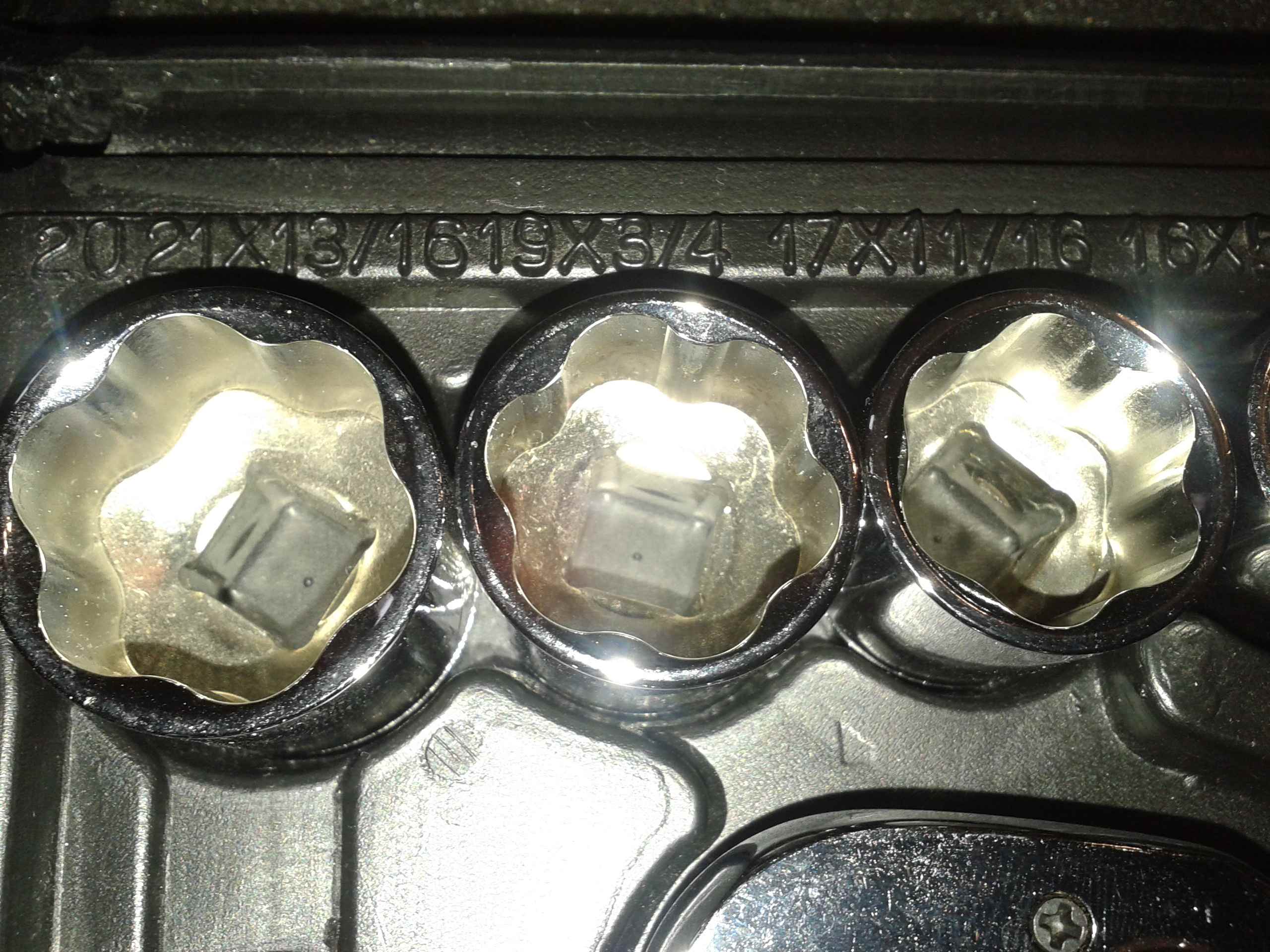

Я не говорю, что Bondhus плохие ключики делает, но вот если бы они делали их с новым профилем, то я бы их купил, а так у меня Wera. Тестировал я сам, результаты тестов на лицо. Прочитайте тему про имбусовые ключи.

Объясните, как простая шестигранная головка без профиля из 70-80 годов лучше открутит закисший болт, возможно даже наполовину слизанный. Может я зря покупаю новые головки, может батиного UNIORA и GEDORE (Без UNIT-Drive) с головой хватило бы.

Объясняю: берем шестигранный болт или гайку, обычную шестигранную головку и головку с любым профилем. У какой головки, будет максимальная площадь прилегания к болту?

$GLOBUS$, головки плотно прилегающей всеми гранями к гайке не встречал и не встречу никогда, всегда есть зазор и этого достаточно, чтобы место приложения силы уже было на конце грани. А головка с профилем как раз таки давит не на конец грани, а немного дальше.
Вы можете скептически относиться к видео и другим тестам, говорить, что в одном случае ключи пластилин, в другом болты пластилин и т.д. Но, факт остается фактом - профиль работает, как и рекламируют. Конечно, это не панацея и в большинстве запущенных случаев профиль не спасет. ВООБЩЕ НИКАКАЯ головка не спасет, только сварка, болгарка, тиски, зубило и т.д. Но даже если она в 10-20% спасет, то для меня это уже повод задуматься, если цена сопоставима, а часто даже ниже.
Прежде чем покупать WERA Hex-Plus я сравнил FACOM с профилем и простую биту, результат для меня очевидный - профиль хоть немного, но лучше. И в последствии много раз Hex-Plus профиль выручал там, где простая бита уже вот вот и прокрутится.
А что не так с "метринч" ? На garagejournal было обширное тестирование разных профилей, такой показал себя очень хорошо, вот он то как раз и давит дальше всего от конца грани и меньше всего портит гайку\головку болта.

rumb написал: головки плотно прилегающей всеми гранями к гайке не встречал и не встречу никогда, всегда есть зазор и этого достаточно, чтобы место приложения силы уже было на конце грани.
Грань получается длиннее, откручивать - легче. Это плюс.
rumb написал: А головка с профилем как раз таки давит не на конец грани, а немного дальше.
Дальше от края, ближе к середине. Тем самым укорачивая длину грани, прилагая большее усилие на грань и на инструмент. Это минус.
