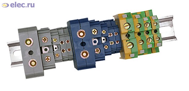

Возможно ли коммутировать фазу и ноль на шинке такого плана?
Характеристики производителя:
Предназначен для коммутации жил проводов и кабелей в щитах.
Состоит из 2-х латунных шин, установленных в негорючем корпусе. Номинальный ток: 100 А.
Кол-во полюсов: 2.
Кол-во отверстий в шине: 7 (Ø6 мм - 5 отв., Ø7,5 мм - 2 отв.).
Крепление: на DIN-рейку и монтажную плату.
Изготовитель: «Imet» Италия.
Собрал себе щиты на этом модуле: http://www.mastercity.ru/showthread.php?t=104137&p=2177570&viewfull=1#post2177570 и засомневался...

там между шинами есть перегородка?если да, то отлично. если нет- не вижу особого криминала.

Зажим торцом винта... Я бы постарался обойтись без них.

там можно отказаться вообще от шин- даже у АВВ торцом зажимаются провода. и почти у всех остальных... ну если только Вы в своём городе используете шины с пружинным зажимом то могу только порадоваться за Вас.

2greg111 если использовать по назначению (раскидать ноль после УЗО, например) - вполне годное решение. А вот на вводе в щит я бы поостерегся - поставил бы что-то типа такого:

Марсик написал : на вводе в щит я бы поостерегся
аргументируйте. торцы винтов тоже разные бывают

Именно. Если винт большого диаметра, шаг резьбы невелик и торец обработан - будет держать. Вот только в широко продающихся у нас шинках винтики М4 чудесно перерезают даже медную моножилу. Многопроволочную в наконечнике - тоже запросто, не говоря уже об алюминии. К сожалению, брендовых у нас не встречал, так что сравнивать не могу.

Марсик написал : Вот только в широко продающихся у нас шинках винтики М4 чудесно перерезают даже медную моножилу. Многопроволочную в наконечнике - тоже запросто
Зачем же тянуть со всей дури? Неспроста все порядочные производители нормируют момент затяжки... > Привезли в бригаду к русским лесорубам японскую бензопилу. Положили березку: «вжик»,- сказала японская бензопила, «Ух ты!», – сказали русские лесорубы.

Мне кажется ,что неправильно монтировать в одной коробочке фазу с нулем.Лучше взять еще одну шину и сделать раздельно.

fish написал : Возможно ли коммутировать фазу и ноль на шинке такого плана?
Именно эта - не предназначена для коммутации фазы. Только: ноль и "земля", о чем говорит специальная окраска.

http://www.legrand.ru/ru/ru/liblocal/Flash/Catalog/Catalog-e-Book/e-Book-DC082/index.html Каталог Legrand стр 145. Есть варианты для распределения фазы
