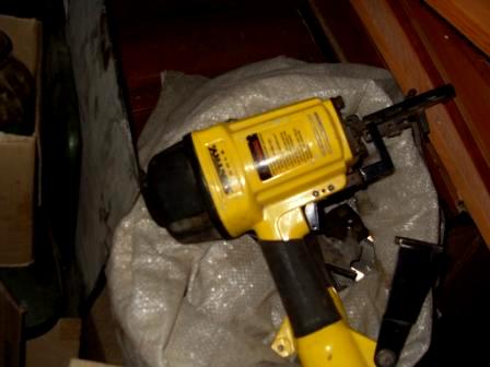

меня в основном интересует дрель и болгарка! просто хочу приобрести эти инструменты в гараж, мучаюсь с выбором пневмо или электро! Компрессор в гараже есть!

Ещё лучше. Что бы не мучаться,посмотрите производительность своего агрегата по воздуху,на нагнетании,по давлению. Далее,гляньте сколько требуют конкретная пневмо болгарка и дрель. Думаю сразу всё встанет на места.

Уже говорили, что электо- выбор ГОРАЗДО больше, купить проще и дешевле, да и чтобы получить большую производительность надо и давление соотвествующее. По экономике тож засада: чтобы на выходе получить одну и ту же мощность надо пневматику больше топить электричесвом - т.к. потери в компрессоре присутствуют. Короче, вместе со всеми не вижу целосообразности.

Как раз зап.частей пневматика требует в разы меньше (при соответствующей подготовке воздуха),и ресурс другой. Но оправдано там где есть своя компрессорная станция,с линиями сжатого воздуха,или одиночные пром.компрессоры. Для которых дать 200 (+/-) л/мин для дрельки,вообще "ниочём". Даже такая щёлкалка,и то кушает не мало...
