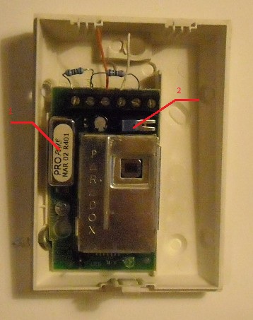

есть такой вот датчик..Тип неизвестен, потому решил проконсультировться, мож кто такой в лицо знает.. имеется клемник - 6 выводов +
TAMPER COM N.C N.O элемент напоминающий реле -(1 на картинке) концевик ( 2 на картинке )
вопросы по сабджу: 1) какое напряжение питания ? 2) действительно ли 1 - на картинке - реле?Если да то: 2.1 Какая разрывная мощность контактов ? 2.2 Правда ли что СОМ-это общий вывод переключающего контакта реле, N.O - нормально разомкнутый контакт, а N.C - нормально замкнутый контакт ? 3) Зачем там концевик ? 4) Что подключается к клеме TAMPER ? Заранее признателен..

1) 10 - 16 Вольт 2) Вам для чего? 2.1) 28 В, 0.15А 2.2) да 3) датчик вскрытия корпуса 4) контрольный прибор охранной сигнализации, или просто используется как свободная клемма
http://atlantksb.ru/upload/iblock/b68/476-pro_um.pdf

юра Т написал : 2.1) 28 В, 0.15А
а чего так мало то ?? т.е. еще одно реле надо ставить, чтоб лампочкой управлять.. оно мне сразу показалось подозрительным.. Нафига оно там тогда вообще ?! Поставили бы транзистор с такими параметрами.. в любом случае, - спасибо за инфу Юра..

и еще, там написано 12в, а вы говорите 10-16в. Проверяли ? и что такое перемычка быстро/медленно - по сцыле. У моего девайса такой вроде не обнаружено..

12.01.2011 в 23:03:54
4eh написал : а чего так мало то ??
это же охранный датчик, его задача подать короткий импульс при обнаружении нарушителя
4eh написал : Нафига оно там тогда вообще ?!
для гальванической развязки

4eh написал : и еще, там написано 12в, а вы говорите 10-16в. Проверяли ?
на розетке тоже написано 220 В, проверяли?))) ...это рабочие пределы, охранные датчики обычно питаются от блока питания порядка 14 Вольт, тонюсенькими проводами, так, что до датчика может дойти прилично меньше, для этого производитель и указывает рабочий диапазон
4eh написал : и что такое перемычка быстро/медленно - по сцыле.
загрубление "чувствительности" датчика, для минимизации ложняков

юра Т написал : на розетке тоже написано 220 В, проверяли?))) .
логично.. :) не, я просто переживаю как это на его работе отразится. На сколько серьезный у него стабилизатор по питанию,-там плпты не видно, чтоб прикинуть..

4eh написал : На сколько серьезный у него стабилизатор по питанию,-там плпты не видно, чтоб прикинуть..
Нет у него стабилизатора питания. Главное, чтобы питание было постоянным и находилось в пределах.
Чтобы управлять лампочкой 220 В (освещением) используются другие датчики. Вообще цена такого девайса, с учетом его предыдущей эксплуатации 5 - 10 $.
