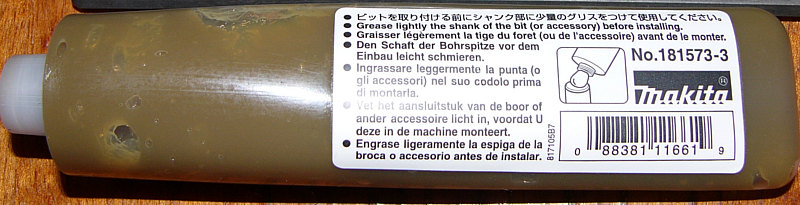

Купил сегодня смазку для буров, фирменную, макитовскую в сервис центре на открытом шоссе, фото тюбика прилагается. Заодно спросил, что есть для того, чтобы поменять смазку в редукторе дрели, сказали, что не стоит тратить деньги и можно спокойно воспользоваться этой же. Однако что то теперь терзают смутные сомнения, а можно ли? Этот же мастер вообще литола предлагал туда натолкать... Предполагал сменить смазку в редукторе дрели "кулон" 350 вт, шуметь уж больно громко стала.

в редукторах макаки применяеться своя смазка,яичного такого цвета.никакая другая туды не идет,как грят в сервисах.я бы не рисковал.а в совдепию-пихайте литол и ничего страшного.

Стоп стоп стоп! Энта смазка, насколько я понял, исключительно для смазки концевиков буров. А вот можно ли её впихнуть в редуктор отечественной дрели? Кстати нашёл от неё инструкцию, рекомендуют использовать ЦИАТИМ или ЛИТА. Почём они, может купить их, что подешевле, а эту использовать по назначению?

2грохотайло не надо ее в редуктор.циатим стоит копейки по сравнению с ней.от себя советую мс-1000 в редуктор.забивал в интерскол и спарки-мурлыкают.

Макита - единственная (по крайней мере из тех, кто находится в поле зрения), кто выпускает специальную редукторную смазку в варианет "для простого юзера" - в виде маленькой тубы на 50 мл. Если шибко надо - код можно глянуть в каталоге принадлежностей Макиты. Стоит такая смазка около 135-150 рэ.
