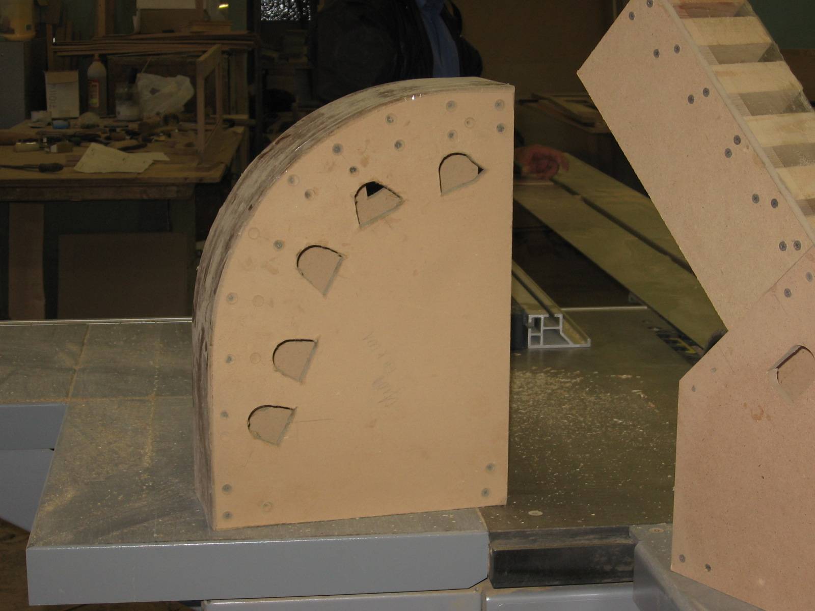

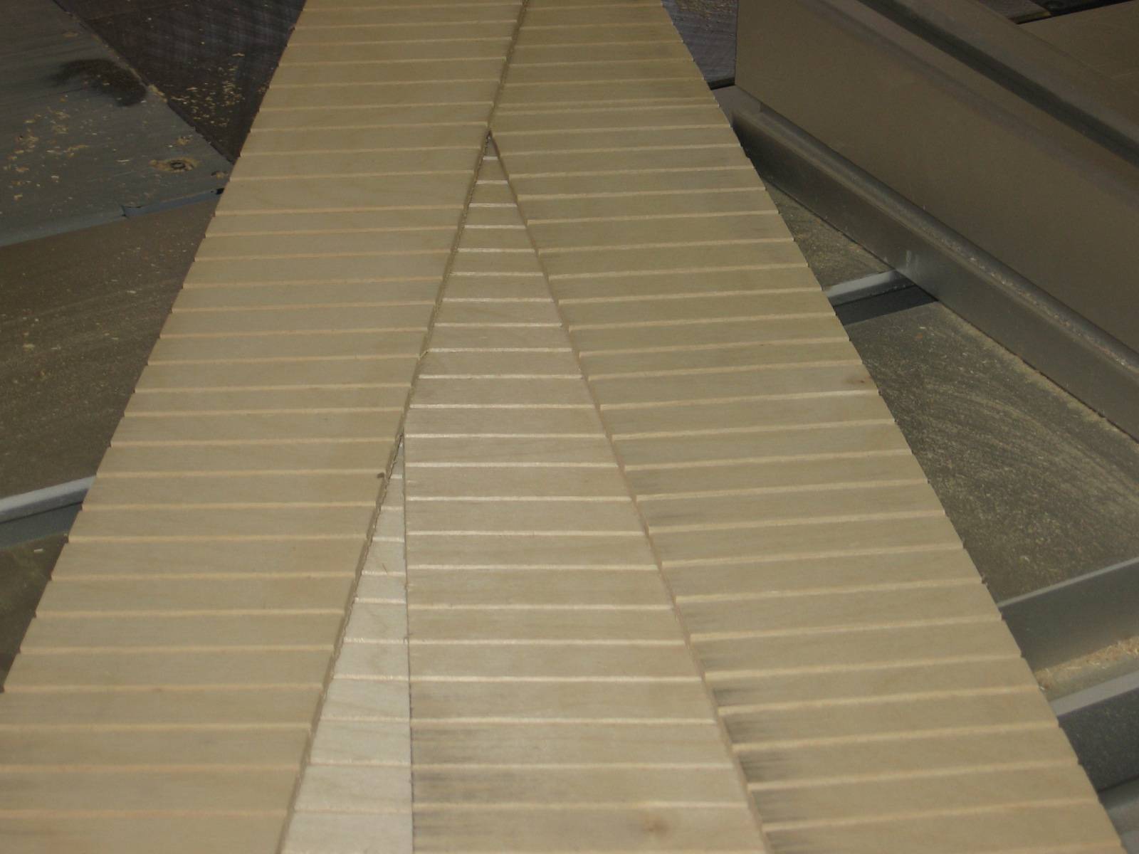

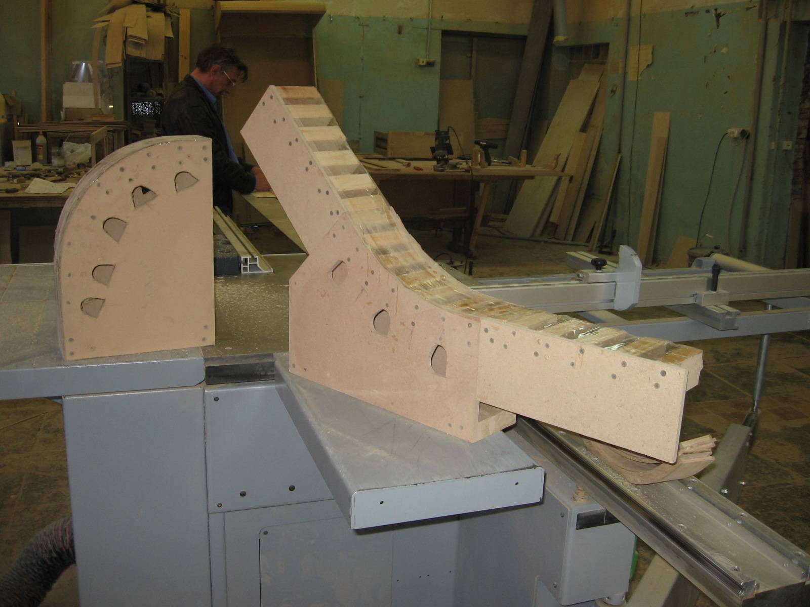

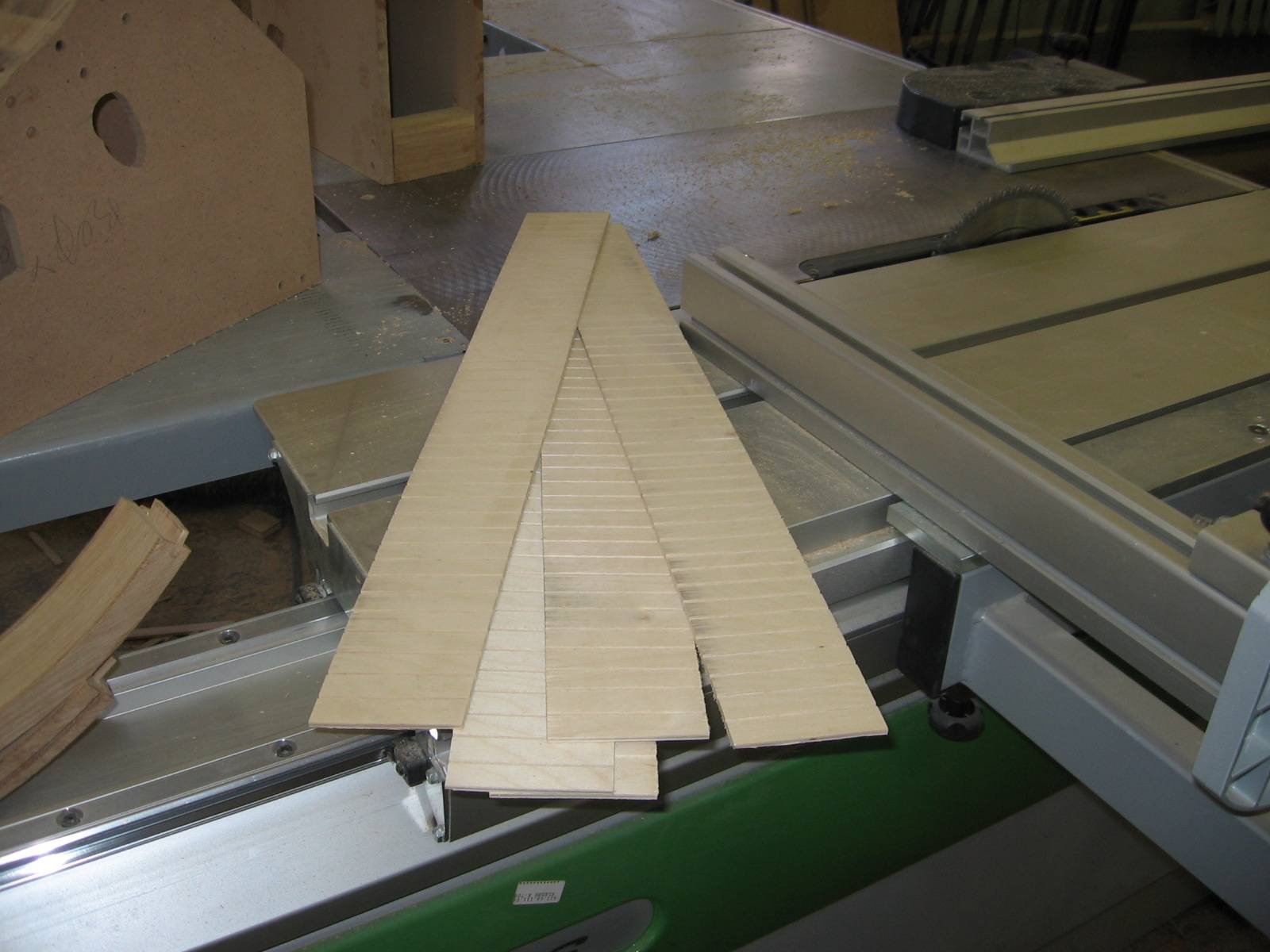

оснаска для изготовления гнутых злементов двери,эмитация массива.

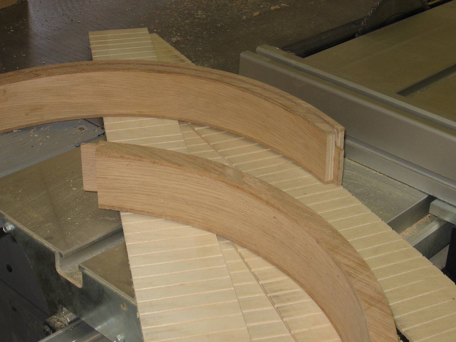

papa66

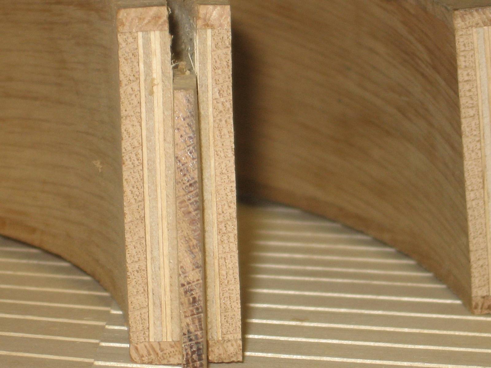

12.07.2006 в 16:44:59
конечный результат,3мм шпон дуба,фанера просечённая.
oleg g
oleg g
Рязань
Сообщений: 251
12.07.2006 в 19:09:08
papa66 написал : конечный результат,3мм шпон дуба,фанера просечённая.
Преклоняюсь. С уважением и проч.
papa66
papa66
Регистрация: 01.03.2006
Сообщений: 768
12.07.2006 в 19:13:14
2oleg g это простой вариант.а если бы был фотик когда делал профиль и контрпрофиль:)тогда бя я млг действительно похвастать,пришлось делать гнутые и вогнутые филёнки с фигареем.
