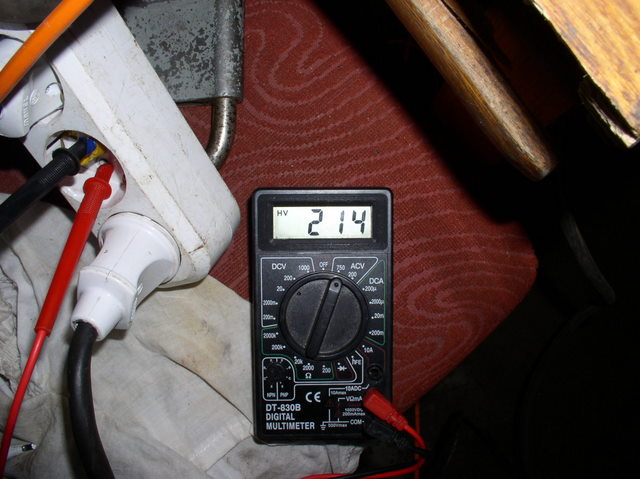

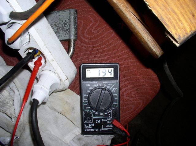

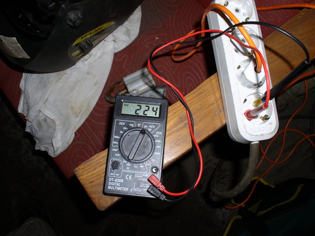

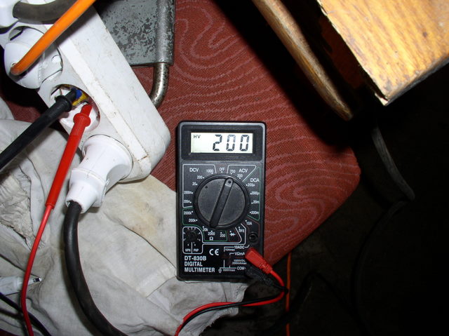

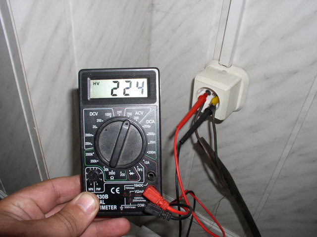

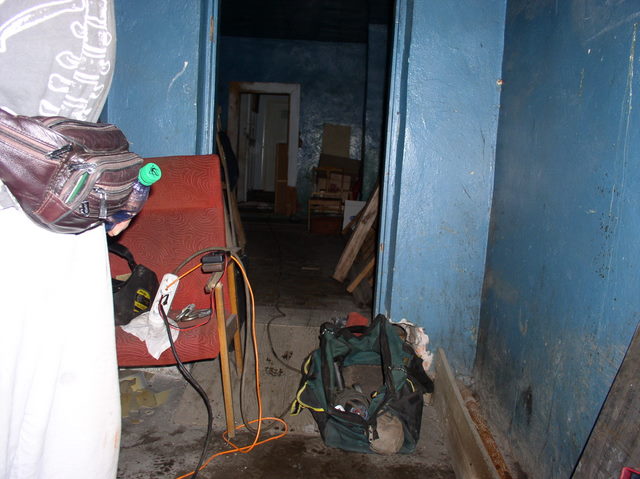

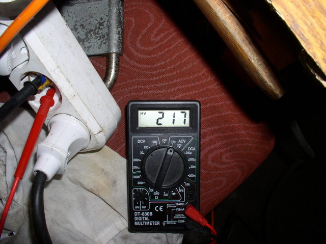

Сеть оказалась почти нормальной. только к напруге сильно чувствительной. Удлинитель 2х2,5 20метров (а я думал, что 30:( и иногда искренне удивлялся, почему кабеля не хватает? там же 30м;) и брал ещё один... надо будет померять, сколько там метров, я думаю, что 40;))
Просадка на 100А
Просадка на 160А
