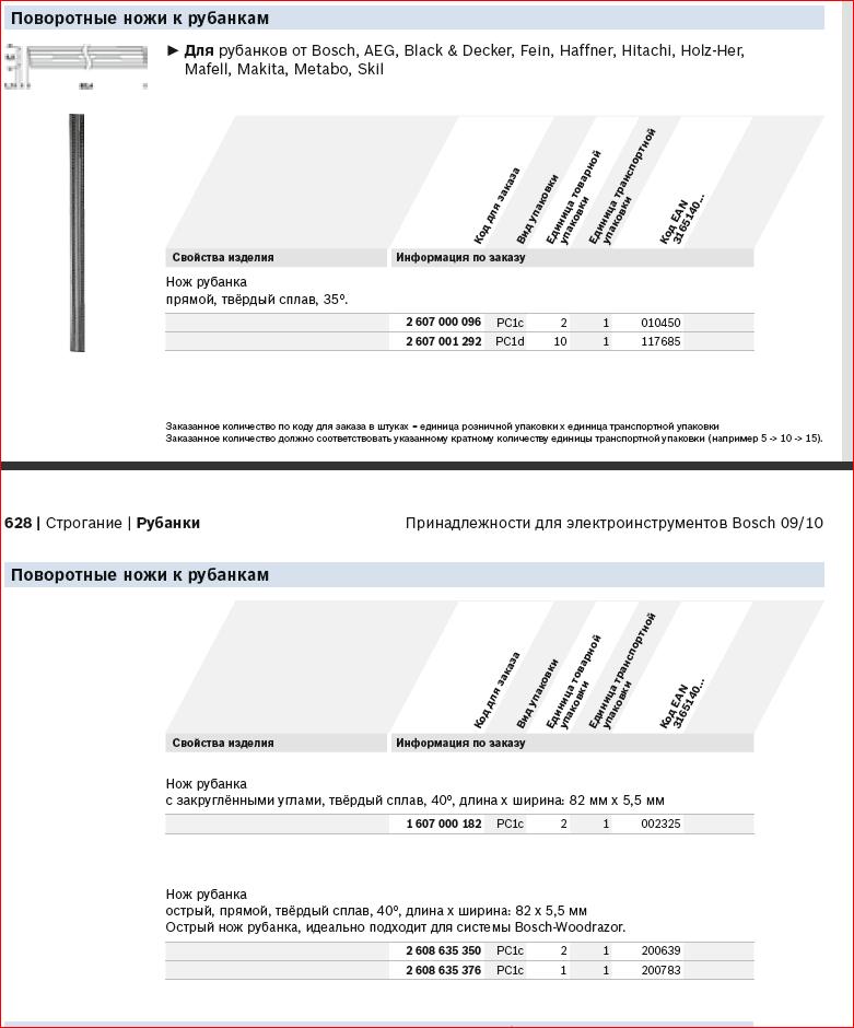

Madman написал : 35 гр. ножи продаются парами. а 40 гр. по одной штуке.
Ножи WOODRAZOR продаются и по две штуки в одной упаковке. Нож Woodrazor (40 градусов) - одна штука в упаковке - код 2 608 635 376. Нож Woodrazor (40 градусов) - две штуки в упаковке - код 2 608 635 350. Нож 35 градусов - две штуки в упаковке - код 2 607 000 096. Нож 35 градусов - десять штук в упаковке - код 2 607 001 292.
kluchnik написал : И все-же я бы не стал говорить, что 35 град не "вудразор"
Воля ваша, можете не говорить. Всё же посмотрите на страницы 627 и 628 каталога Бош "Принадлежности для электроинструментов 2009/2010".

ADM05 - читал, и даже просмотрел за несколько лет. Написано про 40 град., что они "ИДЕАЛЬНО подходят для системы..." Получается, что 35 градусные не идеально, но подходят...:). Ведь то, что они не подходят для вудразора, не написано...:).
Не слушайте маркетологов, 35 градусные тоже хорошо строгают...

kluchnik написал : Получается, что 35 градусные не идеально, но подходят.... Ведь то, что они не подходят для вудразора, не написано....
По присоединительным и габаритным размерам ножи на 35 и 40 градусов одинаковы. Так что подходят оба типа ножей.
