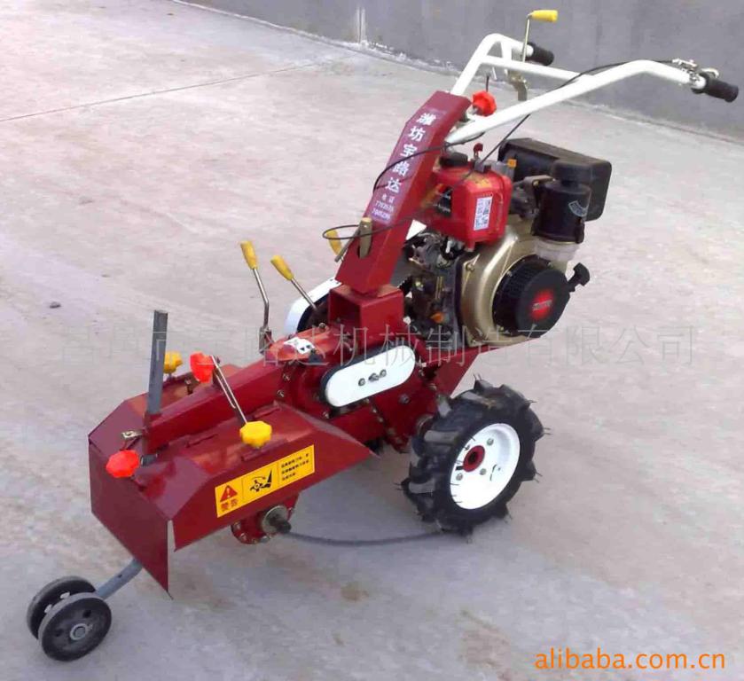

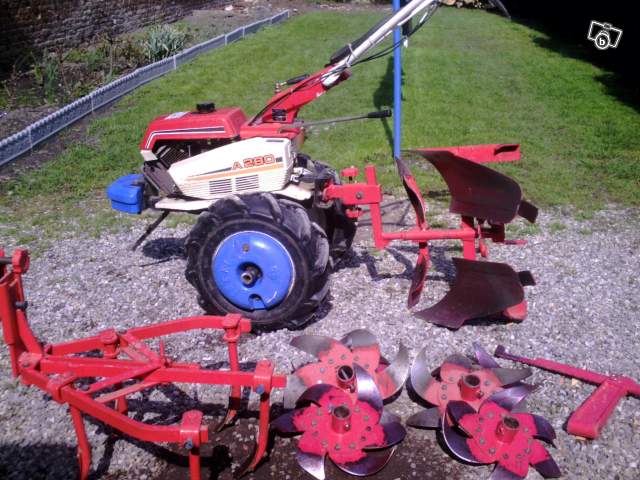

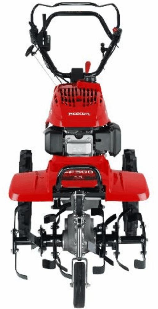

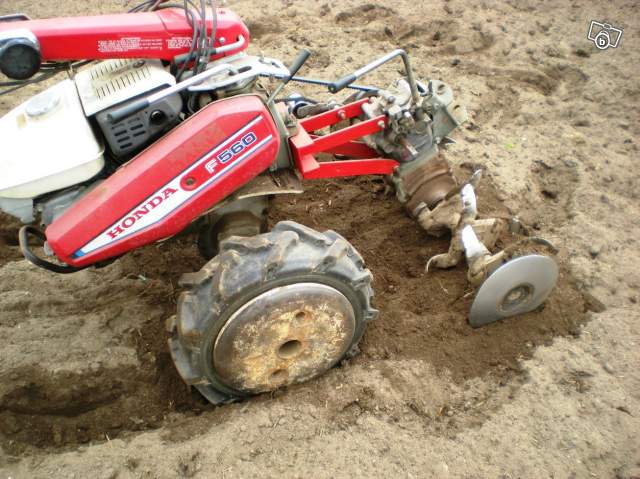

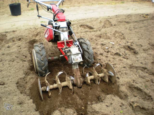

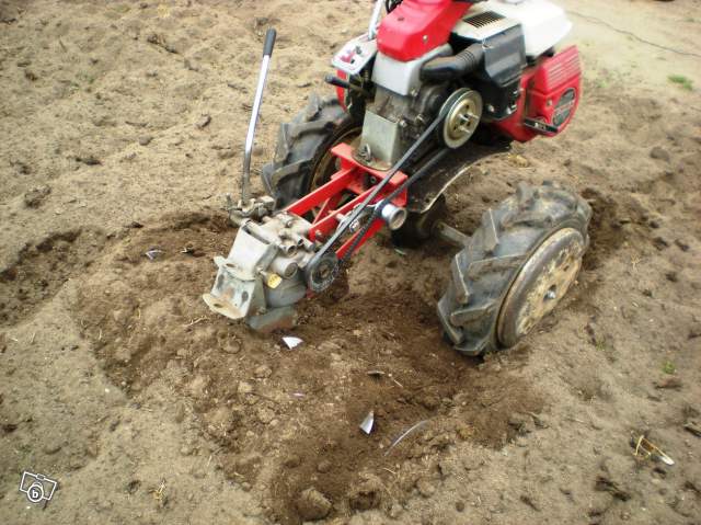

Фреза с редуктором самодельно присоединена впереди мотоблока :

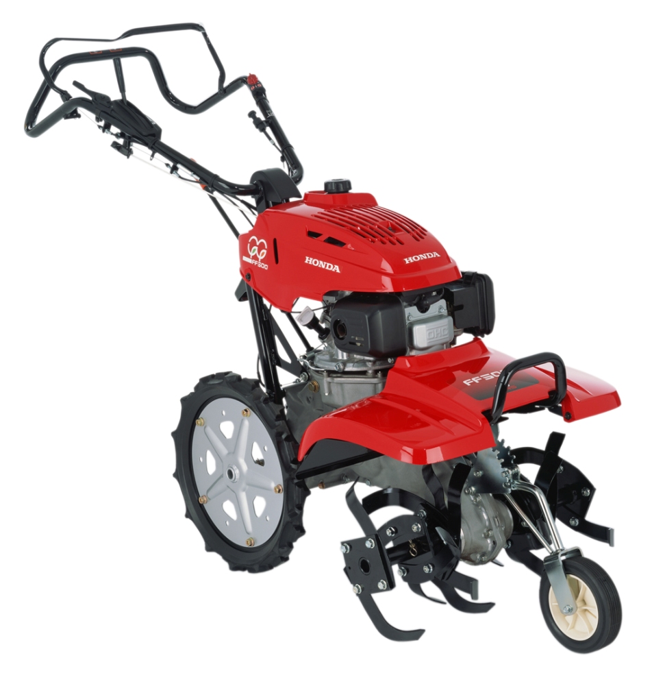

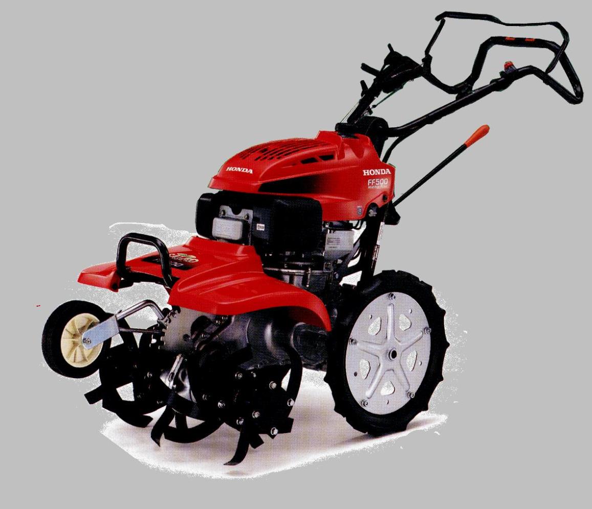

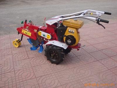

и заводские модели почвофрез работающих впереди:

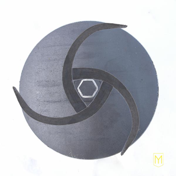

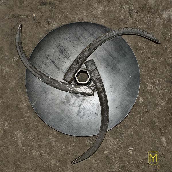

Хотел сделать фрезы типа "гусиные лапки" или "копьевидные" с плавным изменением угла изгиба стоек. При диаметре до 40см, мне не понравилось - малая рабочая часть стоек, "катушка" сильно большая.. См.фото. При диаметре до 50см - уже смотрятся. (Диаметр диска для сравнения равен 35см). Возможно, проще делать культиватор с набором стрельчатых и долотообразных лап.

Yura2704 написал : Хотел сделать фрезы типа "гусиные лапки" или "копьевидные" с плавным изменением угла изгиба стоек. При диаметре до 40см, мне не понравилось - малая рабочая часть стоек, "катушка" сильно большая.. См.фото. При диаметре до 50см - уже смотрятся. (Диаметр диска для сравнения равен 35см).
А катушки нельзя ли сделать по меньше?
Yura2704 написал : Возможно, проще делать культиватор с набором стрельчатых и долотообразных лап.
Согласен и место меньше займёт и заменить одну на другую не так уж сложно будет.

Alvis написал : А катушки нельзя ли сделать по меньше?
Можно попробовать сделать как у , но я не сделаю шестигранную трубу с большой толщиной стенки - слабая конструкция выйдет.
Alvis написал : Согласен и место меньше займёт и заменить одну на другую не так уж сложно будет.
Тут бы понять насколько культиватор заменяет фрезу технологически.

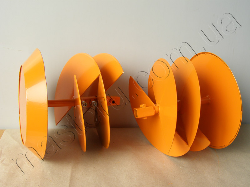

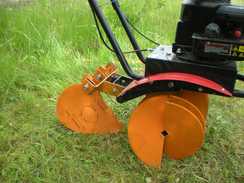

Alvis написал : Фрезы по форме напоминающие лопату
Ну это скорей похоже на...
10.02.2011 в 22:23:26
Бело написал : Ну это скорей похоже на...
Фреза дисковая четырехлопастная (левая, правая)

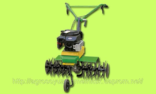

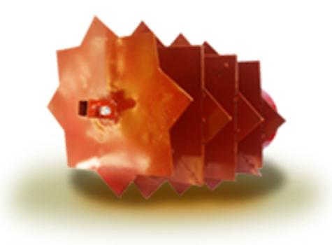

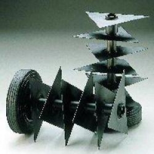

Фрезы звездочные
Цитата :
"Фрезы «звездочка» предназначены для глубокого рыхления почв, в том числе тяжелых, а также почв с плотным поверхностным слоем и сильно развитой корневой системой травяного покроя.
Фрезы обеспечивают рыхление на глубину до 20 см с полосой фрезерования шириной 800 см, образуя при рыхлении крупнокомковую структуру почвы.
Фрезы выполняют рыхление почвы методом резания со скольжением с одновременным ее перемещением вдоль продольной оси вала редуктора мотокультиватора, благодаря чему значительно уменьшаются ударные нагрузки на редуктор.
Фрезы эффективно применяются для глубокого рыхления средних и тяжелых почв после предварительного скашивания стеблей травяного покроя, а также для обработки почвы после лущения поверхностного слоя лущильниками."

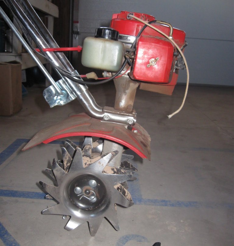

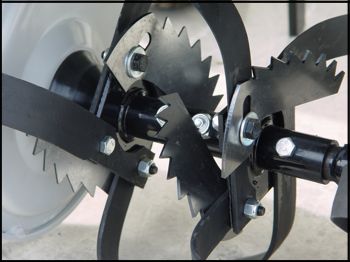

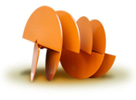

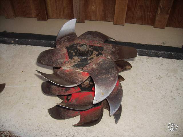

Разные своеобразные фрезы
