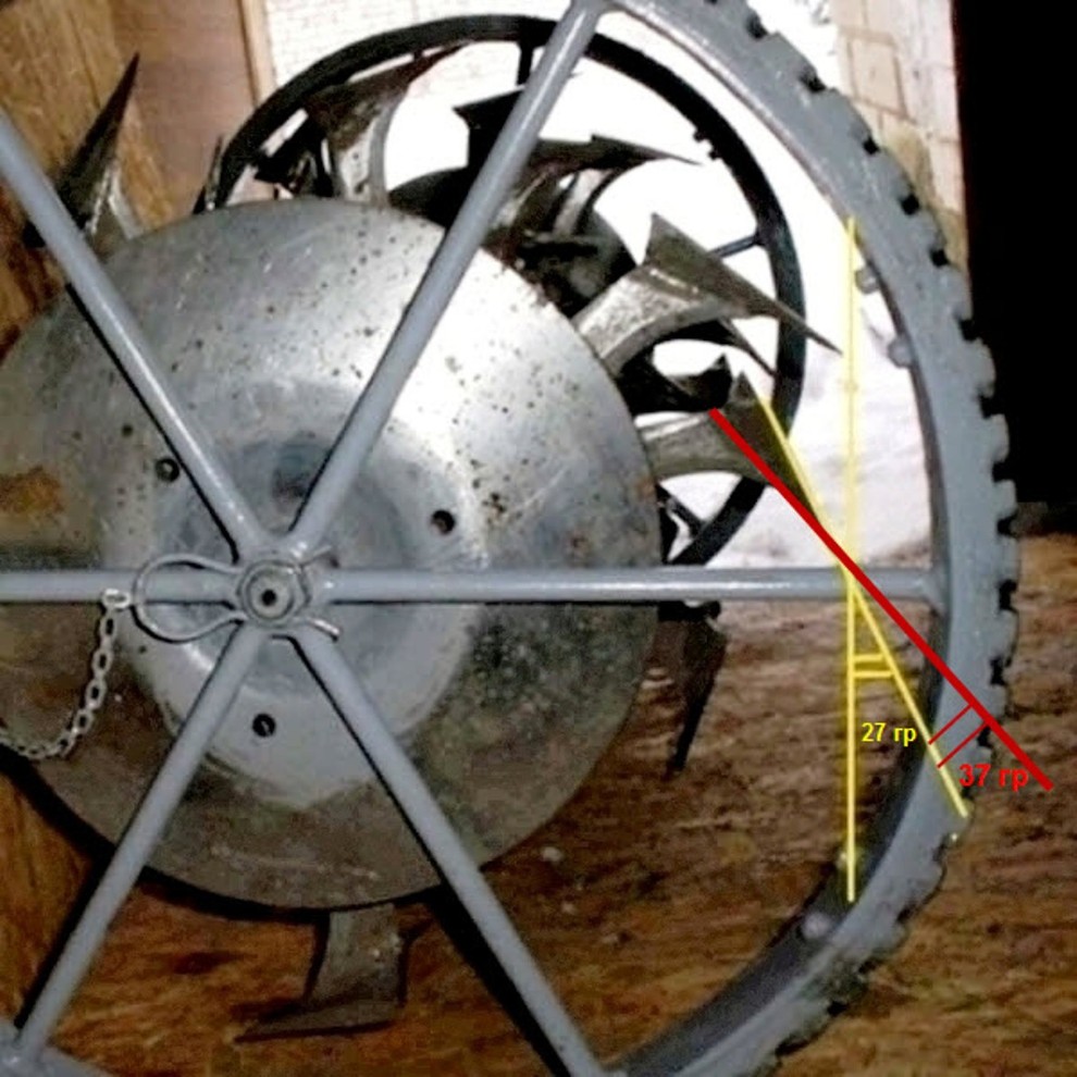

Выкладываю фото своих фрез.Чертёж взял из журнала "сам".Фланцы не обрезал. Лапы делал из циркулярных пил,точил как бритва.На поле был навоз,закатал в землю,на поверхности пара комков осталась.Сравнивать не с чем ,но по глине и целине тяжело.На глине 25-ка валов наделала,мотоблок на них садиться редуктором и нитуда и ни сюда.Думаю лыжу что-ли ставить или лопатки у редуктора добавить?

в.а.л.е.р.а написал : Выкладываю фото своих фрез.Чертёж взял из журнала "сам".Фланцы не обрезал. Лапы делал из циркулярных пил,точил как бритва.На поле был навоз,закатал в землю,на поверхности пара комков осталась.Сравнивать не с чем ,но по глине и целине тяжело.На глине 25-ка валов наделала,мотоблок на них садиться редуктором и нитуда и ни сюда.Думаю лыжу что-ли ставить или лопатки у редуктора добавить?
в.а.л.е.р.а,под другим углом приварьте лапки и тяга увеличиться а рыхление почвы начинаеться когда лапки стоят под углом выше 26 гр. http://www.mastercity.ru/showthread.php?t=129780&p=3057337&viewfull=1#post3057337

Alvis написал : под другим углом приварите лапки и тяга увеличиться а рыхление почвы начинается когда лапки стоят под углом выше 26 гр.
Алвис уточните. Тяга - это про те 11 гр. по отношению до луча, а 26 гр. - это, как я понял, угол между задней стороной лапы культиватора и землёй созданный в результате прогиба лапы по линии от носка к середине задней стороны. Как то так можно представить себе те углы резания, скалывания и рыхления. (Лапа смотрит носком на нас или от нас)

Alvis.Тяга есть.Редуктором на бугре сядет,фрезы молотят по воздуху,замучаешься толкать.Может опыта мало-8 соток.Чуть прозевал-мотоблок в яме,достать 120 кг тяжко.Интересно как на торфе лапки-просят пройтись-боюсь сядет.Дёргается из стороны в сторону аж руль гнётся.Если культивировать регулярно думаю наладится.

PUD написал : а 26 гр. - это, как я
26 градусов это вместо 11.

PUD написал : Алвис уточните. Тяга - это про те 11 гр. по отношению до луча, а 26 гр. - это, как я понял, угол между задней стороной лапы культиватора и землёй созданный в результате прогиба лапы по линии от носка к середине задней стороны. Как то так можно представить себе те углы резания, скалывания и рыхления.
Pavel003 написал : 26 градусов это вместо 11.
С Yura2704,раньше в этой теме обсуждали и про углы атаки лапок.http://www.mastercity.ru/showthread.php?t=129780&p=2217797&viewfull=1#post2217797 http://www.mastercity.ru/showthread.php?t=129780&p=2213526&viewfull=1#post2213526 http://www.mastercity.ru/showthread.php?t=129780&p=2281072&viewfull=1#post2281072
http://www.mastercity.ru/showthread.php?t=129780&p=2281088&viewfull=1#post2281088
когда мерим изогнутую лапку то получаем два угола входа в грунт
