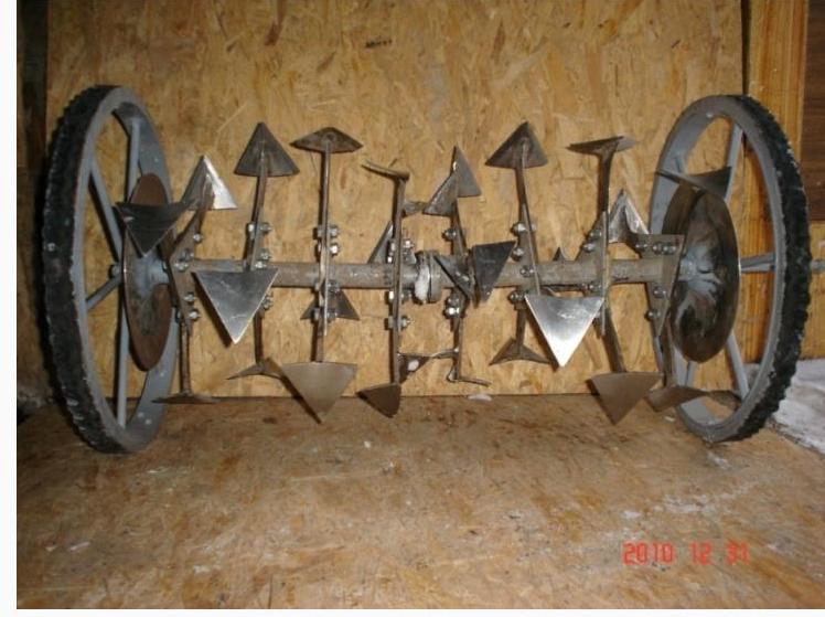

NAP написал : РО должен быть заменяемым и ремонтопригодным.
Ну это на самом деле сделать как два пальца. ....Производитель не обязан делать с расчетом на теперешнего инфантильного пользователя. Заклепки срезаются, и ставятся другие, ну или ставить болты, если кого то это устраивает.....
NAP написал : На вал должен вариться фланец а к нему уже клепаться ножи фрезы. Имхо.
А зачем так? Чем не так на снимке.....
16.06.2014 в 15:45:11
NAP написал : Сварка применяется ни как не для крепления
Ну это кому как. Я приварил. Если надо сменить, сменю..... А если для сменить колесо надо вызывать Техпомощь, то и для смены РО юзер обратиться может в МТС....
16.06.2014 в 15:51:32
Pavel003 написал : А зачем так? Чем не так на снимке....
На снимке я так увидел что ножи склепаны в "звезду" одеты на вал и приварены.
Pavel003 написал : Ну это на самом деле сделать как два пальца. ....Производитель не обязан делать с расчетом на теперешнего инфантильного пользователя. Заклепки срезаются, и ставятся другие,
Это можно будет произвести в том случае если ножи будут приклепаны к приваренному фланцу. На снимке этого не заметил.

Pavel003 написал : Ну это кому как. Я приварил. Если надо сменить, сменю..... А если для сменить колесо надо вызывать Техпомощь, то и для смены РО юзер обратиться может в МТС....
Что можете сделать вы большинству просто не под силу. А болгарка молоток зубило это более распространенные слесарные инструменты.

NAP написал : то тогда все с/х орудия делаются не правильно. Сварка применяется ни как не для крепления (фиксации) рабочих органов (РО). РО должен быть заменяемым и ремонтопригодным.
Ну, для промышленной сельхозтехники легкая заменяемость рабочих органов важна, поскольку они интенсивно изнашиваются, и есть необходимость заменять их в полевых условиях. А для любительского мотоблока зачем? Ножи будут изнашиваться намного дольше, чем сам мотоблок. Пару лет назад в ветке по Фаворитам (кажется) один товарищ искал где купить новый корпус редуктора, бо старый снизу об грунт протерся до дыр. Думаю, просто болтами собирать фрезы дешевле и быстрее, чем клепать. А кстати, фрезы с мотоблоком продаются в разобранном виде, чтобы в более компактный ящик при продаже помещались. Возможно, как раз это и есть главная причина крепления болтами.

NAP написал : Я конечно не претендую на истину но если на фото именовать правильно то тогда все с/х орудия делаются не правильно. Сварка применяется ни как не для крепления (фиксации) рабочих органов (РО). РО должен быть заменяемым и ремонтопригодным.
Так и должно быть всё, что можно заменить нужно делать разборное.

NAP написал : На снимке я так увидел что ножи склепаны в "звезду" одеты на вал и приварены.
Стар я стал. Не увидел что они приварены без фланца.

Pavel003 написал : Стар я стал. Не увидел что они приварены без фланца.
Ну и что? Что фланец приварен, что сами ножи приварены... Какая разница?

Tomkol написал : Ну и что? Что фланец приварен, что сами ножи приварены... Какая разница?
Мне все равно. Но NAP прав. Если ножи приклепаны к фланцу, и не приварены, поменять их (в случае необходимости, правда когда она наступит эта необходимость, я не представляю) проще значительно, чем когда они еще и приварены к трубе. Я так это понимаю. Но мне по барабану. Если надо я поменяю. Такая вот разница. Как там, одна дает, другая дразнится......Это почти из 95 Квартала......
