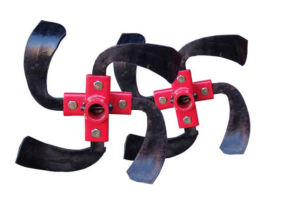

umnyi написал : Как думает публика : Ножи из рессор легкового авто лучше приварить или сверлить и на болты ??
Как мне то на болтах лучше, если что легче заменить сломаный нож, но на болты наматывает корешки больше, да и со сваркой я не очень так на 3с минусом.;)
20.11.2014 в 21:00:24
У меня приварены. Отлетел летом один луч. Приварил. Работает. Все болты на тройных, те которые из шин (полосы) сделаны, убрал и приварил.
Это лапки из рессор москвичевских.
20.11.2014 в 21:06:05
ed021 написал : но на болты наматывает корешки больше
Кстати да, это важный фактор. Особенно если целину или седираты корчевать.
ppp53 написал : На болтах - это наверное для удобной перевозки, а так сварка лучше будет!
Возить не надо. Сварка мне то же нравится больше. Единсвенная мысль была, о прочности места сварки учитывая рессорную сталь и ударные нагрузки?!
Pavel003 написал : Это лапки из рессор москвичевских.
А давайте уточним, какое место в них их москвичевских рессор? Кончики наверное из сегментов косилки ? Сам луч ножа из рессорены?
20.11.2014 в 21:16:38
umnyi написал : Кончики наверное из сегментов косилки ? Сам луч ножа из рессорены?
Луч это рессора. Тяпки это сталь с котла Тайга, 4 мм толщиною Кстати тяпки приварены не сплошным швом. ....Есть еще немного рессор. Хочу приварить треугольники из простой стали на ось, а к ним приварить короткие лучи их рессор. Это для экономии рессор, маловато их. Поллета на металлоломе не нашел москвичевских рессор. Вообще у меня можно делать и просто из шины. Я для Крота, если получится, наверное из металла 4 мм сделаю ГЛ. То есть изменить конструкцию хочу.
