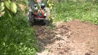

VASILIY 55 написал : Я так понял фрезеруете за два прохода по целине? Интересно а по обработанной земле намного производительность повысилась по сравнению с заводскими фрезами?У вас две или три пары заводских фрез? За сколько примерно сотку земли обрабатываете на великановских?
Настоящей целины обрабатывать у меня не было необходимости. В два прохода фрезерую плотную землю (в саду, прошлогодний пар и др). Ежегодно обрабатываемые участки обрабатываю в один проход. Чаще всего работаю на первой передаче - двигатель и редуктор проживут дольше. На заводских фрезах по две пары... Работа на Великановских фрезах увеличила производительность. Скорость обработки не замерял - считаю не нужным.

dimon154 написал : Продолжение изготовления фрез гусиная лапка смотрите здесь
Нельзя там нормально посмотреть. Надо куда то входить. Сюда бы это.

Что то как то не воспоминается - постоянно возделываемая делянка - ранее не ГЛ, а затем ГЛ. Какие ОЩуТИМЫЕ различия при ОДНИХ и ТЕХ же условиях???

ppp53 написал : Какие ОЩуТИМЫЕ различия при ОДНИХ и ТЕХ же условиях???
Я уже писал. При ГЛ на Неве у меня нагрузка выше на редуктор, в том числе и из корней. Приходится переходить на вот эти с вот этих . Можешь мне поверить я чуть не плачу. До слез обидно. На ГЛ значительно приятнее, легче (оператору) и быстрее работать. Но вот те что на снимке ГЛ это не совсем они, эти не работали ни легче не быстрее, но вот я их переделал и работа совершенно другая. Совершенно.
