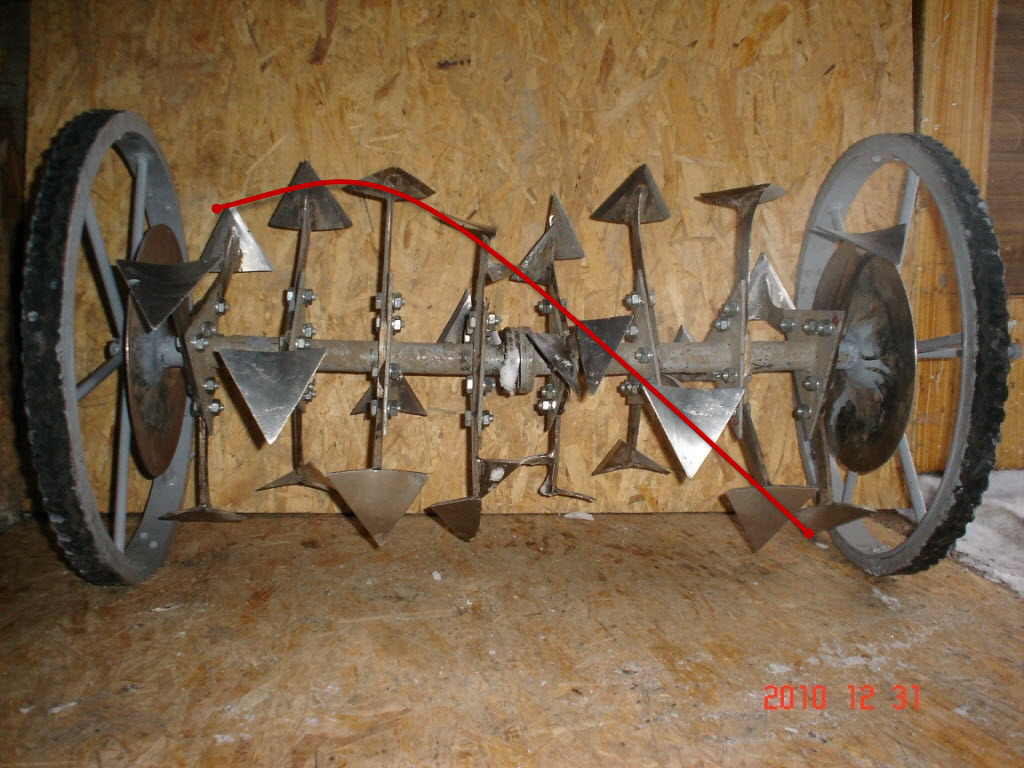

хочу сварить фрезу с рессоров!!! подумал там же сталь 45х не лопнит ли?

Rusya Приветствую! рессоры-сталь хгс 50,по справочнику не относится к сварным,но хорошим аппаратом можно,люди давно сваривают... главное конструкцию фрез продумать..шоб потом не переваривать.

вахмистр Спасибо за совет!!!! думаю сварю как лапки и 4х лучевые!!!! как вы думаете?

[QUOTE=вахмистр]но хорошим аппаратом можно,люди давно сваривают... главное конструкцию фрез продумать..шоб потом не переваривать.
Это как? полосу сварки брать шире?

Вот переделал из мотоблочной для минитрактора.

В процессе эксплуатации заметил следущее ,угол крепления лапки в 11 градусов подходит для вязких,глинистых почв.А на рыхлых, с наличием песка или мелкого щебня- 30 градусов-и разрыхляет,и поступательное движение сохраняется(вес МБ 157кг. захват 1260мм,длинна луча 285мм.)
