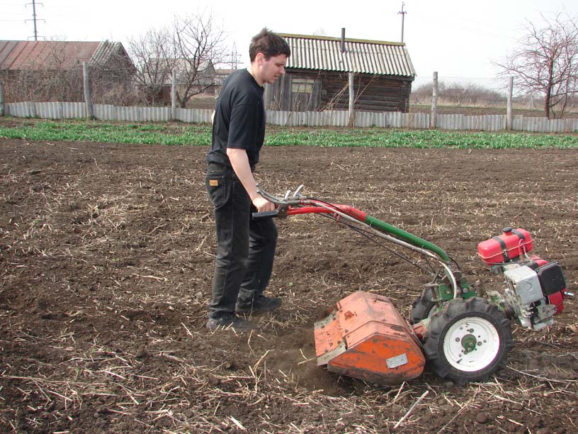

не знаю бывает здесь владелец своего творчества , но его опыт не малый, так что наработки есть [http://super-minitexnika.narod.ru/freza.htm](http://super-minitexnika.narod.ru/freza.htm) [http://super-minitexnika.narod.ru/04/008.jpg](http://super-minitexnika.narod.ru/04/008.jpg)
