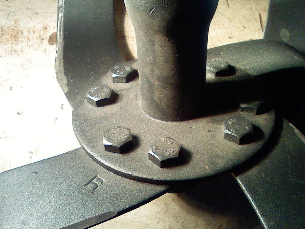

10.03.2012 в 20:48:08
Приветствую!Решил сделать навесную "активную" фрезу ,на основе редуктора МБ-1 "ЛУЧ" ,привод будет цепной,по расчётам будет 102-114 об/мин,отседава вопрос -для культивации хватит?,пересмотрел кучу видео на Ютубе и везде показатели разные:confused: от 45 до 350 об/мин...
10.03.2012 в 20:52:08
вахмистр написал : Приветствую!Решил сделать навесную "активную" фрезу ,на основе редуктора МБ-1 "ЛУЧ" ,привод будет цепной,по расчётам будет 102-114 об/мин,отседава вопрос -для культивации хватит?,пересмотрел кучу видео на Ютубе и везде показатели разные:confused: от 45 до 350 об/мин...
Все будет зависить от скорости движения трактора/мотоблока на котором будет установлена активная фреза.
