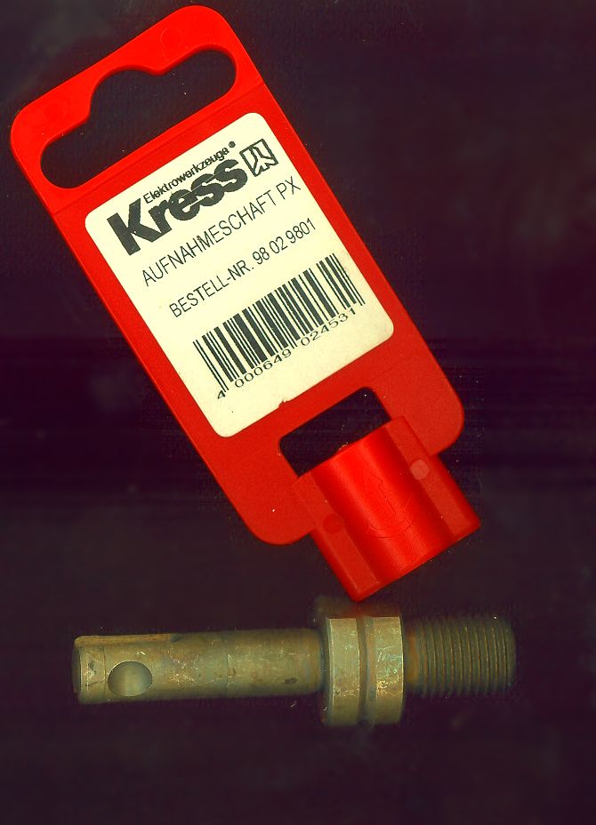

Спех написал : Спасибо, стало проясняться в чём отличие укороченного от обычного переходника SDS+. Нашёл крессовский: Арт. №: 98029801 http://www.kress-tools.com/accessory...l.php?id=10233 Адаптер SDS-plus для сверлильного патрона и завинчивания (соединительная резьба 1/2” x 20 UNF)
Купил этот полезный переходник.
Спасибо форуму за подробное описание для чего такая штучка нужна. :)

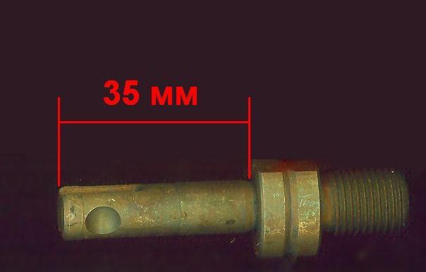

В теме PROTOOL вы писали: KRESS 98029801
Тут надо учесть, что существует два варианта: с длиной хвостовика 40мм и 30мм.
У меня последний и он точно не подходит маките, хилти и бош - слишком короткий и защёлкивается только если снять с патрона пыльник.
Два варианта (40мм и 30мм) чего?
Два варианта переходника KRESS 98029801 ? Или вообще таких переходников?
У моего переходника KRESS 98029801 хвостовая часть от конца до утолщения составляет ровно 35 мм.

Спех написал : Купил этот полезный переходник.
интересное утолщение на краю SDSа :cool:
Спех,сколько с Вас содрали за этот переходник Кресс?Китайский SDS+ вместе с патроном стоит 120 р.,а вот максовый без патрона рублей 800 стоит(типа Бош или "под БОШ")

Vova-Tambov написал : Спех, сколько с Вас содрали за этот переходник Кресс? Китайский SDS+ вместе с патроном стоит 120 р.
Столько, сколько и объявлено на сайте Кресс Тулза. Пара китайских обычных переходников у меня есть, и патроны есть. А вот благодаря "короткому" крессовскому переходнику распродажный однорежимник Makita HR 2010 сможет в безударном режиме сверлить и дерево и металл. И шуруповёртом сможет поработать без патрона - в переходнике есть внутренний шестигранник под биты. Примерил переходник к Makita HR 2010 - подходит. Хвостовик переходника полностью утапливается в резинку и фиксируется. П-18 тоже сможет поработать сетевым шуруповёртом. Хотя у него есть безударный режим.
Переходник в зафиксированном положении у П-18 выступает из резинки примерно на восемь миллиметров.

Спех написал : составляет ровно 35 мм.
Значит 35 и 30. У моего 30.

Надо же, выходит, под одним номером выпускаются переходники разной длины...:o Странно это.
