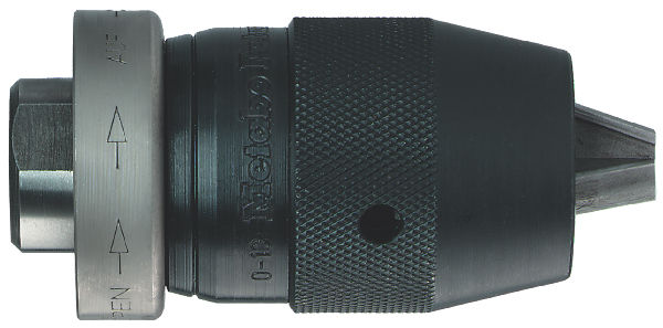

Обнаружил в продаже недорого ещё вот такой патрон Метабо-футуро-плюс-германи. Интересно является ли он самозажимным по конструктиву, и не делает ли и эти патроны (как и другие) для Метабо Рём ? http://metabowerke.ru/product/patron-bz-futuro-top-1-13-mm-12-20-unf/

Реставратор написал : Интересно является ли он самозажимным по конструктиву
Да.
Реставратор написал : и не делает ли и эти патроны (как и другие) для Метабо Рём ?
Трудно сказать. Точно такого под маркой Рём нет. Может и не Рём это, а что-то ещё.

Kvost написал : Да.
Спасибо ув.Kvost...тада надо брать:)
Да...для чего эта серая, трещящая при вращении юбочка на патроне?
kvost
kvost
Сообщений: 39258
28.01.2011 в 15:23:20
Реставратор написал : тада надо брать
Возьмите с собой дрель и ровное сверло. Эти патроны не такие точные, как Рём Супра, возможно придётся повыбирать.
Реставратор написал : Да...для чего эта серая, трещащая при вращении юбочка на патроне?
Это замок храпового типа, чтобы патрон на реверсе не раскручивался.

У него сепаратор пластиковый и резинка внутри - может из-за этого про него много отрицательных отзывов, типа, заедает? Еще говорят, что качество сильно хуже известно кого, т.е., совсем не промышленный уровень. Я тоже такой хочу на шуруповерт ;)

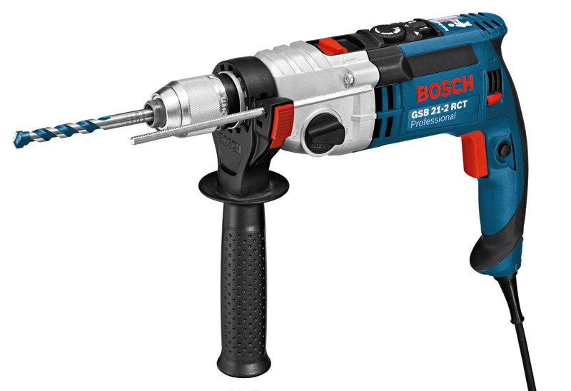

Никелерованный, как и воронёный Экстра РВ на 13мм. Ставится на ударные дрели Бош мощностью выше киловатта, воронённый двухмуфтовый с напайками - до киловатта. Есть ещё меньший, укороченный никелированный с выходящими при макс. открытии за габариты задними частями губок без напаек на 13мм, тоже до киловатта.
n-p-n
n-p-n
Регистрация: 19.03.2007
Сообщений: 16598
28.01.2011 в 18:15:49
Реставратор написал : Ставится на ударные дрели Бош мощностью выше киловатта,
Это не тот ли, что ставился на GSB13RE? Он требует ниши в корпусе дрели, в которую выдвигаются задние части кулачков...
