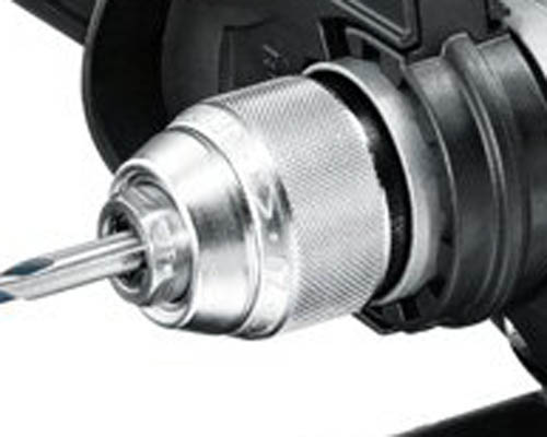

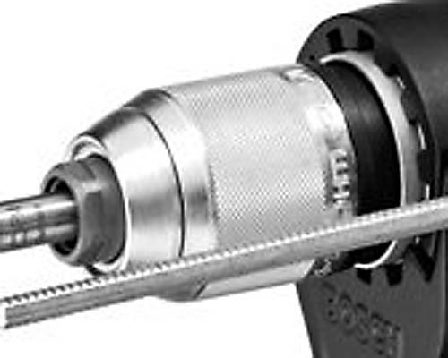

Vadim63 написал : Наверное вот этот
Не....одномуфтовый, блестит, как консервная банка из под сгущёнки. Который на 13re на втором фото. Сравнивал в руках - разные весовые категории.

2 Реставратор ясно. Такой же, но одномуфтовый. Похоже на цинк, кстати.

n-p-n написал : Похоже на цинк
По каталогу - никелированный.

Реставратор написал : Который на 13re на втором фото
Понял, только такие дрели 13re уже не делают, сейчас на них ставят патрон который я указал выше.
n-p-n написал : Похоже на цинк, кстати.
Я бы тоже так сказал.

Извиняюсь - патрон хромированный 2 608 572 150 . В наличии до нг не было, ссылки ещё со старыми ценами.. http://www.boschbuy.ru/itemviewn.phtml?id=5224&grp0=5&gr=39 http://www.boschbuy.ru/itemviewn.phtml?id=1631&grp0=5&gr=39

Так чем он лучше-то?
Реставратор
Реставратор
Регистрация: 15.03.2008
Хабаровск
Сообщений: 2114
28.01.2011 в 20:08:50
Warhamster написал : Так чем он лучше-то?
Ну хотя бы тем, что можно ставить на дрели с мощностью больше 1квт, двухмуфтовый до 1квт, об этом и на коробке и по ссылке написано. Видимо конструктив покрепче. Да и на шуруповёрт двухмуфтовый не нужен и габарит с одномуфтовым чуть короче.
