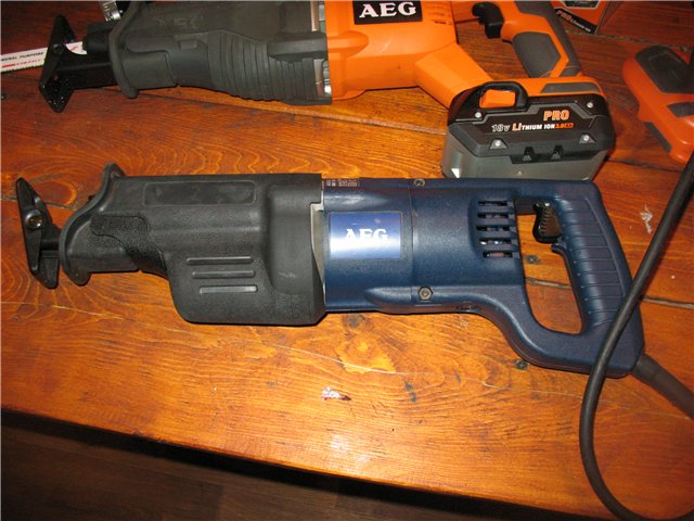

3qazqazqaz написал : она не работает в моём случае вообще?
по-видимому.
serg-radomir
serg-radomir
Регистрация: 03.10.2009
Владимир
Сообщений: 1382
08.07.2012 в 19:33:00
3qazqazqaz написал : Ставлю её на деталь (шкурка 60, сухая сосновая доска) обороты падают. Работает вроде нормально. При работе обороты не плавают, но я её и не придавливал - только собственный вес машинки. Поднимаю с детали - снова набирает обороты. В документации написано, что есть схема поддержания постоянных оборотов под нагрузкой. Вопрос - это она?
Когда машинка на детали будет, то попробуйте ее прижимать к ней с различным усилием, если обороты не будут сильно меняться, либо падать, но чуть позже набираться (при неизменном давлении на деталь), то констаматика работает. Кстати, на максимуме не пробуйте этого делать - при максимуме не заметите. В этом режиме движок подключен практически напрямую и запаса на компенсацию падения оборотов ему просто негде взять.

serg-radomir написал : В этом режиме движок подключен практически напрямую и запаса на компенсацию падения оборотов ему просто негде взять.
На инструментах с констматикой всегда есть запас по мощности на макс. оборотах. Или можно и так сказать: констматика не дает раскручиваться движку и ограничивает его обороты даже на максимуме, отсюда и запас. Кстати, есть инструменты с констматикой и без регулировки оборотов.

Дмитрий Т написал : На инструментах с констматикой всегда есть запас по мощности на макс. оборотах. Или можно и так сказать: констматика не дает раскручиваться движку и ограничивает его обороты даже на максимуме, отсюда и запас.
Вы полагаете, что если этот аппарат: по паспорту потребляет 1010 Вт, то при максимальных оборотах под нагрузкой он из сети сможет забирать более этого значения?
Судя по второму видео, когда в конце он машинку поднимает, она сначала набирает обороты, потом их сама же уменьшает, следовательно - констаматика там определенно есть.

serg-radomir написал : по паспорту потребляет 1010 Вт, то при максимальных оборотах под нагрузкой он из сети сможет забирать более этого значения?
То, что указывают в качестве потребляемой мощности, как правило, имеет другой смысл. Обычно это режим максимальной продолжительной нагрузки. То есть: регулятор оборотов — на максимуме, но сами обороты заметно просели из-за нагрузки. Во всех остальных режимах (при любых установках регулятора оборотов) при нагрузке ниже указанной выше, инструмент потребляет не объявленную на его шильдике мощность, а заметно меньше.
В данном контексте понятней будет так - "потребляет не более 1010Вт (максимум)"

serg-radomir написал : Вы полагаете, что если этот аппарат: по паспорту потребляет 1010 Вт, то при максимальных оборотах под нагрузкой он из сети сможет забирать более этого значения?
Попробую бъяснить по другому... Возьмем две пилы от боша- GKS 65 и GKS 65 CE. Первая "голая", вторая с регулировкой оборотов и констматикой. Первая имеет мощность 1600 Вт, вторая 1800 Вт. Эти "лишние" 200 Вт и есть запас для работы констматики на макс. оборотах. Из сети констматика, конечно, дополнительно ничего не забирает.
