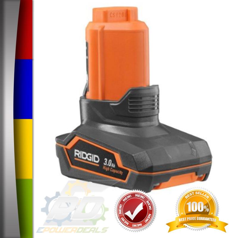

О забыл сказать,,,, вот же сделали уже батарею кому стандартной (в ручке) не хватает :
Для АЕГа наверно подойдет,,,, по цвету точно ;)

RIDD написал : Для АЕГа наверно подойдет,,,, по цвету точно
По ссылкам чуть выше АЕГ уже с такими и предлагается (во ВсеИнструменты).
Барута написал : .Но если в большом кол-ве шурупы крутить - тут уже и вес сказывается, а он, как правило, плохо уживается именно с большим количеством. Ну ка помахать 18-ти вольтом шуриком целый день...
Согласен. Поэтому аккумуляторы на 3 Ач как-то не очень вписываются в моё личное представление об этом (шуруповерт 10,8...12 В) инструменте (чуть тяжелее, чуть громоздче, и все это сказывается со временем).
