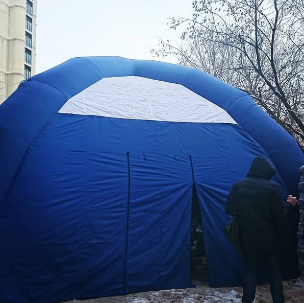

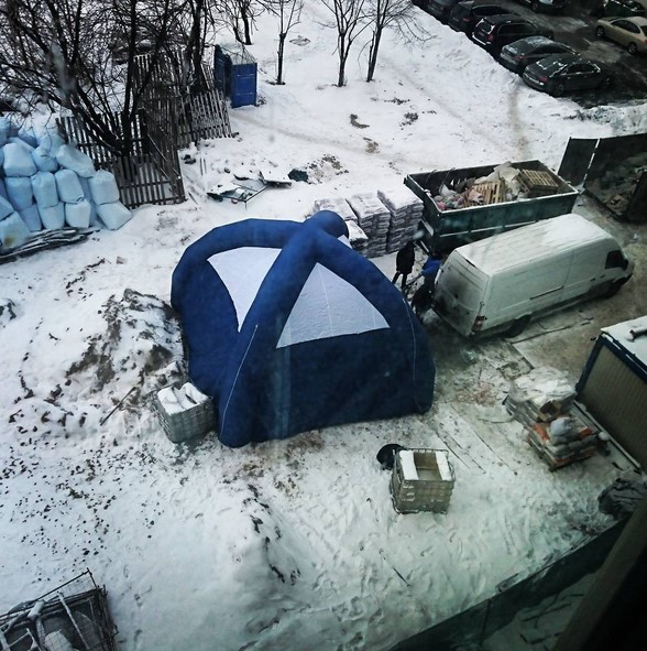

TARLEV написал:
ZooZoo написал: зы. блин, как же 6 лет ТС стяжки делал, если постоянно использовал смерзшийся песок?
Вот так например, а внутри стержни электроды вбитые в кучу песка.
TARLEV, спасибо за фото. прям шапка мономаха, только синяя :) и сколько же у вас и каких электродов вбито? сколько тонн песка/м3 в этой куче? сколько воды в куче (легко считается по массе машины летом и зимой, если поставщик/карьер один). зы. реально, жутчайший колхоз, конечно, на фото :(. похоже, что вы не захотели за многие годы сделать себе подобие сушильной камеры/печки. ну и ладно, не мое дело.

ZooZoo написал: похоже, что вы не захотели за многие годы сделать себе подобие сушильной камеры/печк
Похоже, что Вы не поняли задачу, которую решает ТС.
Приехал самосвал, кучу песка вывалили куда пришлось. Умно-жадный подрядчик говорит субподрядчику: "- Песок тута, полы тама. Приступай!" Надо не высушить песок, а только лишь разморозить, чтобы грузить совковой лопатой на тачку или носилки.

ВТБ!, да ясен пень, что только один вы здесь все поняли и больше никто :) :cool: TARLEV, на заднем плане справа контейнер, из него можно сделать неплохой пепелац с дизельной печкой, воздуховодами и т.д.; на колеса поставить и песок туда ссыпать. я бы, наверное, один раз заморочился, будь у меня ваши задачи.
