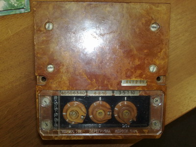

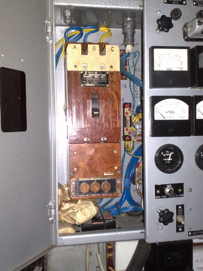

Добрый вечер, коллеги, выручайте! Позвонил друг, столкнулся с указанным автоматом, не может изменить уставку, "пятачок" не поворачивается. Я ему - закис, (на Водоканале работает), а он сомневается. Сам я с такими автоматами сталкивался 12 лет назад на станциях 5Е97. Какие ваши мысли, закис или еще что? Автомат, ИМХО, весьма надежный.

это одни из лучших автоматов еще при совке выпускавшихся.. Они в КТП как фидерные автоматы ставились очень часто.. у вашего А3714П - полупроводниковый тепловой расцепитель, там ток уставки вообще резистором должен регулироваться по-идее..

А он и регулируется, но только не крутится, о чём и вопрос.

Да, регулируется резистором, нижняя часть снимается как отдельный блок с разъемом на задней стороне. Сегодня, возможно, ему удастся вывести автомат из работы и поковыряться. Там три резистора, уставка, временная задержка и кратность. Я вот думаю может там не потенциометры как таковые а дискретные переключатели?

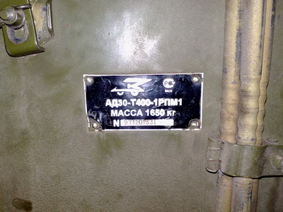

Вскрытие показало что потенциометры действительно закисли:) Автомат этот стоит на дизеле 30-ке, он похоже 97-го года, с хранения. Заодно предостерег их от увеличения уставки. Они от него временно питают три вспомогательных насоса. Включают первый - работает, второй - работает, третий - выбивает автомат (при пуске насоса). Посоветовал не трогать уставку а увеличить кратность, изначально была 5. 4eh, avmal - спасибо!

НЕМЕЦ написал : Посоветовал не трогать уставку а увеличить кратность, изначально была 5.
Правильно поступили.
